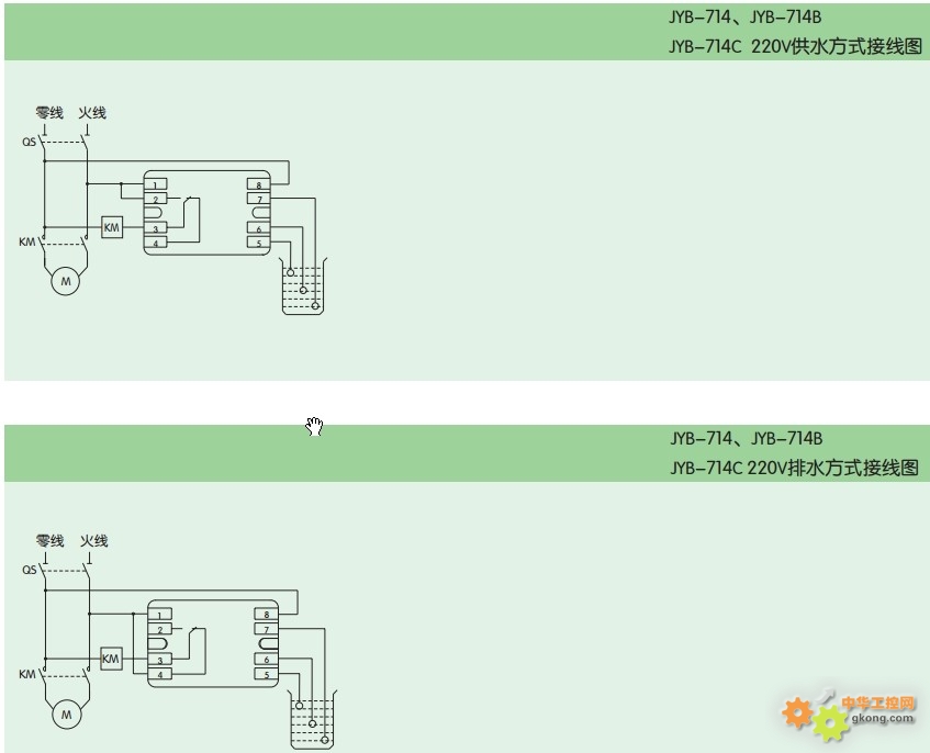

#11楼
使用这种液位控制继电器就可以实现

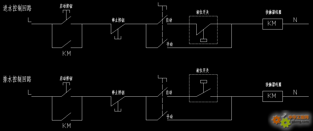

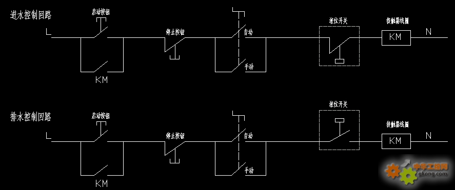

#12楼
2578
quzhouzxyu
文章数:297
历史总积分:2578
注册时间:2014/9/17
发表于:2017/3/6 11:08:25
#13楼
2578
quzhouzxyu
文章数:297
历史总积分:2578
注册时间:2014/9/17
发表于:2017/3/6 11:11:27
#14楼
楼主可以用这张图
