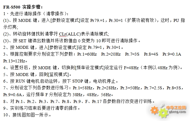

这里的Pr.1、Pr.2、Pr.3、Pr.7、Pr.8、Pr.9、F、Pr.17这些代码都是啥意思?为何我在手册里找不到这些参数对应说明的文字介绍呢?不理解这些参数各自对应的意思真的没法搞懂这个实操步骤。

真服了你;
PR代表参数号;
PR1 上限频率,在面板上显示P1;
PR2 下限频率;
PR3 基准频率;
Pr7 加减时间;

以下是引用ZCMY在2017/3/5 9:48:45的发言:
真服了你;
PR代表参数号;
PR1 上限频率,在面板上显示P1;
PR2 下限频率;
PR3 基准频率;
Pr7 加减时间;
哪里能查的到?

发表于:2017/3/5 11:28:06
S500系列使用说明书;

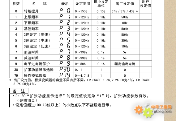

这个老产品,三菱有两个手册,一个基础篇,一个应用篇,两个手册中都有参数相关说明的
基础篇里有这个,如下图
三菱 PLC、触摸屏、伺服电机、变频器、数控系统

以下是引用fumz78在2017/3/5 13:24:22的发言:
基础篇里有这个,如下图
P0~P79P后面的那个R没有写出来是么?
此帖发自论坛手机版

发表于:2017/3/5 15:06:33
P Pr,两个指的是同一个通讯,参数。
