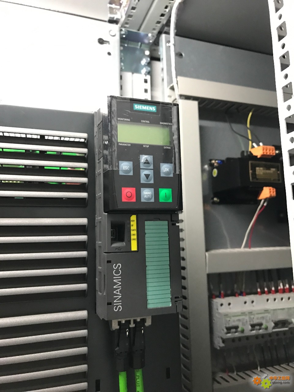

如第一张图中313C-2DP的PLC,我要读取其中的程序,因为它的两个接口都为DP接口,那我应该用什么编程线呢,编程线的型号是什么,我好去购买。第二张图中,西门子带PROFINET总线的变频器,我想拷贝变频器中的参数,该用什么软件?又该用什么下载线,面板上有个mini-USB接口,这个接口是用来连接下载线的吗?问题有点多,还请大师们帮忙解答,谢谢!

就是下载口,

你的plc有mpi口呀,用mpi的线便宜!
变频器可以直接用网线

用starter软件,usb就可以达到你的目的

X1 MPI这个接口直接使用S7-300的编程电缆就可以了;

1,SIEMENS PLC 建议买原装的 USB 的适配器,200-400 通吃,软件使用 S7 V5.5 就一切 OK ,全管用。
2,什么变频器,咱没有使用过,不知道。

您那个CU的迷你USB口可以用普通照相机的数据线和西门子博图软件连接。
