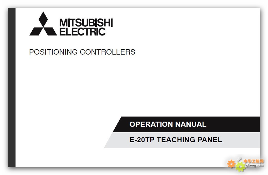

三菱一个特殊的手编 E-20TP,他很冷门,怎么都找不到使用手册,是FX2n-10GM和20GM运动控制专用的。长得和FX-20P手持编程器一样样的,但是就是没有OUIT输出指令,还有几个按键不一样的。上图请看 求他的中文操作手册.求大神给一份。E-20TP这个手编怎样使用,才能代替FX-20P手持编程器来用在FX1n和2nplc上?

呵呵;不能当FX-20P使用滴;

E-20TP是用于定位单元编程监控的吧(搜索得),应当不能对PLC基本单元编程;无对应手册情况下,或可先参考已有相关手册。

E-20TP只是外形与FX-20P相同,是不能用在FX1S FX1N FX2N这些主机上的;

以下是引用转身祭喧哗在2017/3/4 1:16:06的发言:

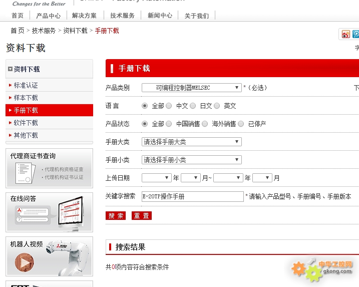

您确认这本手册有中文版本吗?您联系过三菱咨询过吗?
英语版本的操作说明可以在日本三菱官网找到:
http://dl.mitsubishielectric.co.jp/dl/fa/members/document/manual/plc_fx/jy992d44901/jy992d44901b.pdf
Good Luck~
