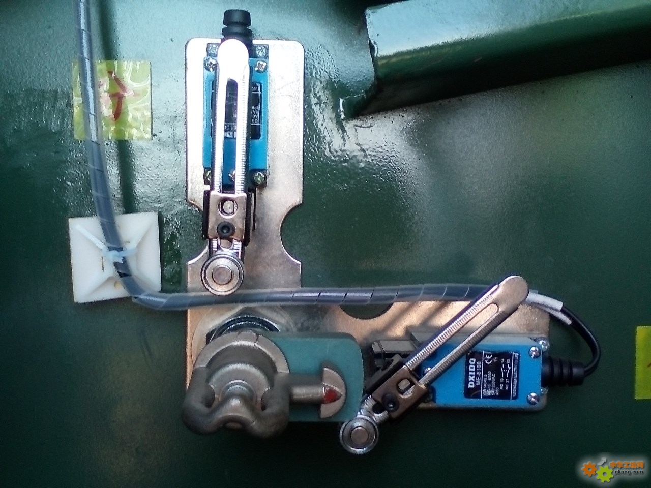

第一张图是什么继电器来着,忘记了?     九楼说的有点道理!

六氟化硫是用来进行内部绝缘灭弧的
你最好确认你的变压器是SF6的吗?
看看后台监控报警设置,确定该报警是变压器还是开关!

SF6绝缘变压器除以SF6代替绝缘油外,其结构与油浸式变压器类似, 该种变压器有诸多优点,建设占用场地小,绝缘性能强。

#13楼
回复 #5楼 liuxd6909
箱变厂家是这样讲的吗?
是不是搞错了?

以下是引用wenquan753在2017/3/5 11:39:01的发言:
箱变厂家是这样讲的吗?
是不是搞错了?
的确 是的呀

以下是引用471590275在2017/3/4 20:56:50的发言:
sF6报警关变压器鸟事,难道你变压器里充的SF6????
变压器里当然是油而不是SF6,使用的负荷开关是电动二工位负荷开关 ,灭弧应是油浸的呀,那怎么会报SF6压力异常呢?

回复 #15楼 liuxd6909
你不是SF6绝缘变压器?

以下是引用wenquan753在2017/3/6 20:25:52的发言:
你不是SF6绝缘变压器?
不是啊,变压器油啊

变压器油的作用一是绝缘,二是循环散热,SF6只绝缘没有好的散热功能

以下是引用换物客在2017/3/7 19:47:53的发言:
咨询了变压器厂家 的客服工程师,初步证实了我的看法 ,不存在SF6的问题,但SF6压力异常信号 打哪来,由于时间有些久了,还是个谜。
