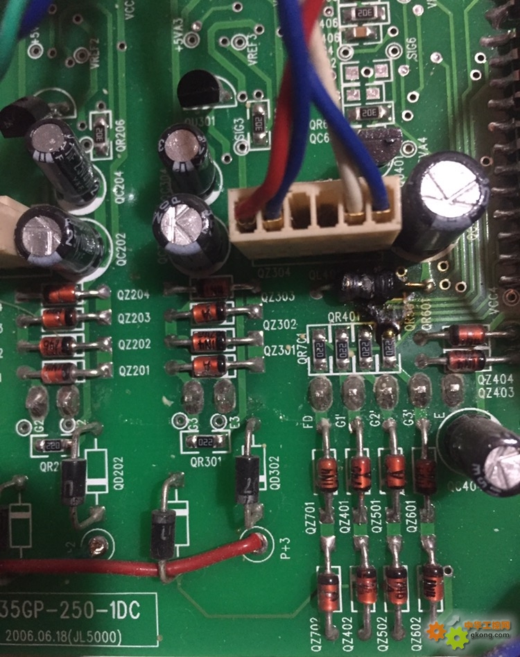

佳灵变频这个电阻烧黑不知道多大
看编号ql401是电感可是不确定,太像电阻了,

这个不好判断,按照安装位置,应该是比较小的保险电阻

看其它元件的标号,QR是电阻、QD是二极管、QZ是稳压二极管无疑,那么,QL应该是电感吧?

应该是电感

仔细看下电路,看看它在电路起的作用。

电感无疑。不过倒确实应该查查烧电感的背后原因。

器件都弄不清楚是啥,最好别修了,简单换件不能解决关键问题

如果能有相关电路图,了解到元件的作用,分析其故障情况,则维修就有把握一些。
