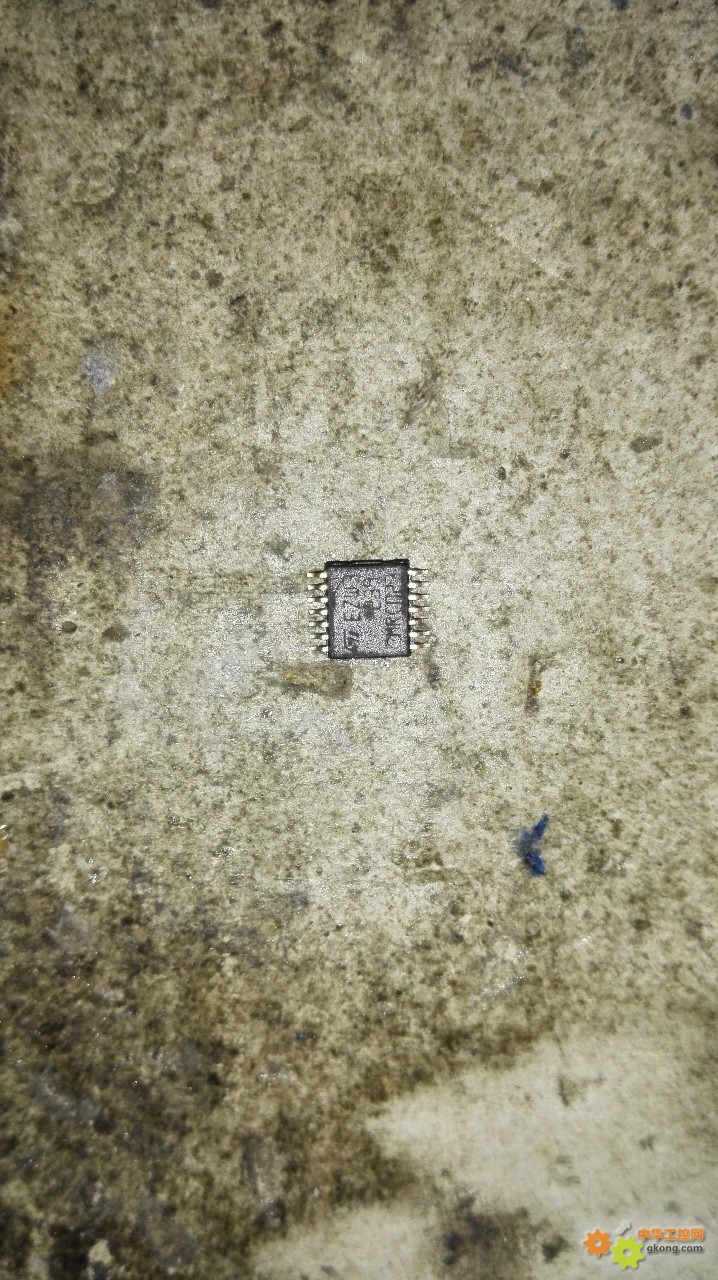

台达e系列变频器上的

看不清楚啊

EZW3  239  MRC023

是不是LM239?

可能是LM239,四比较器。

TSSOP封装

是LM239.四比较器.TSSOP-14封装.
