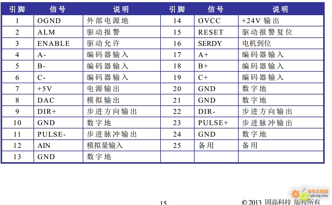

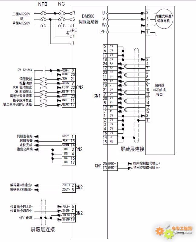

华兴电机有熟悉的吗      华兴驱动器与固高卡的反馈信号连线时,怎么驱动器没有AB相呢?

固高什么板卡?运动控制卡?步进电机驱动器的驱动卡?
翻阅两边的硬件手册,或者致电两边的硬件商的售后热线。

回复 #1楼 cfg168
固高GTS系列的4轴运动控制卡       华兴DM500驱动器

回复 #2楼 1053370790
DM500的伺服驱动器

回复 #2楼 1053370790

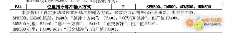

DM500不支持,换驱动器或控制卡
