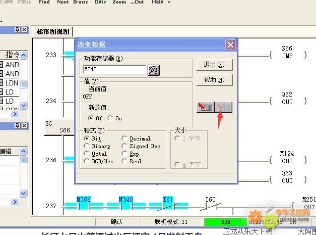

请问各位高手,这是什么原因,这个参数为什么不能修改!

PLC运行了?

软件截图那里,显示RUN,绿色背景。PLC运行了。

也可能模式不对

有些机型支持在线写入改动的程序,有些机型不支持运行中下载程序数据。
