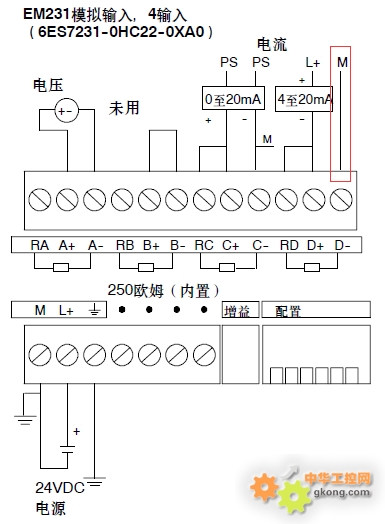

称重信号经过运算放大器输出4-20ma的信号给PLC,现在的问题是称重信号波动有点大,导致重量计量的时候会不准确。PLC接地以及信号线的屏蔽都做过处理了。现在的想法是:称重信号进来,4-20ma对应6400-32000的量程,工程值每隔100跳动一次,称重信号稳步增减,这个程序怎么做?有没有人做过呢.....

发表于:2017/3/1 9:27:41
你应该是接线不对,没有把M接到负极上吧。
1311
yha_4611
文章数:22
历史总积分:1311
注册时间:2004/3/24
发表于:2017/3/1 9:29:29
你应该是接线不对,没有把M接到负极上吧。如果还是不行,可以用个大电容并在称重信号的S+和S-上。

回复 #6楼 yha_4611
大电容并联在PLC的信号+ -2端可以吗

第一:采用优质的称重信号放大器,用过几款,差别很大,差的就像你遇到的,数字不稳定乱跳。
第二:模拟量输入可以在系统块的输入滤波器,模拟量中设置采样数,也可以用软件滤波,可以考虑移动平均值算法。
用信号线上并电容的方法将引起动态响应变慢,在反应要求高的场合如输送带称重上就不是很合适。
