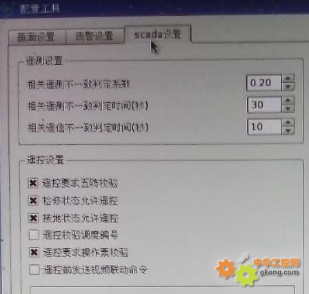

监控系统设置里勾选上五防校验 功能,如下图 。

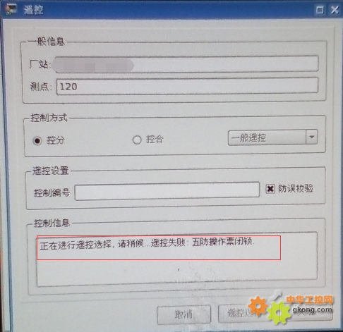

这时,监控主机上遥控窗口上的防误校验默认是勾选上的,遥控是失败的,如下图。

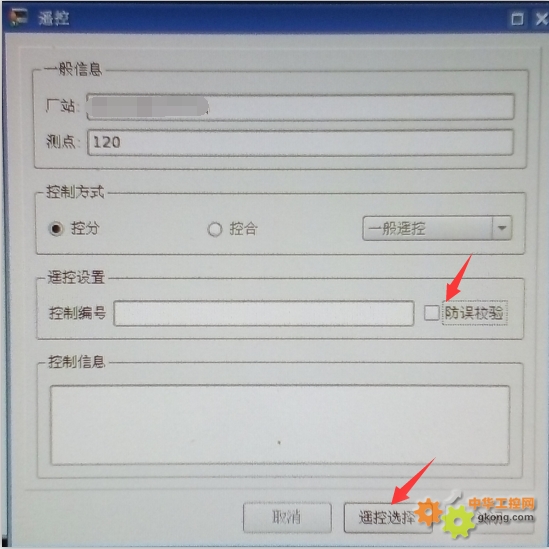

如果在上述遥控对话框里取消防误校验勾选,如下图。

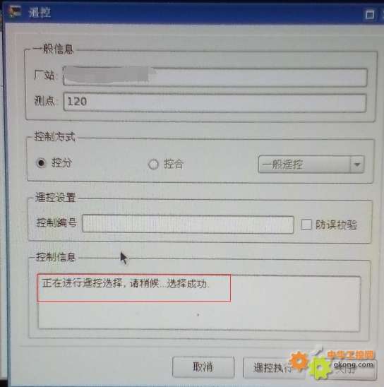

点击上图中的遥控选择按钮,遥控选择成功,如下图。

综上所述 ,不难看出 ,在监控系统中设置五防校验时,在遥控对话框里勾选防误校验,不能遥控,而取消勾选防误校验,就能遥控。

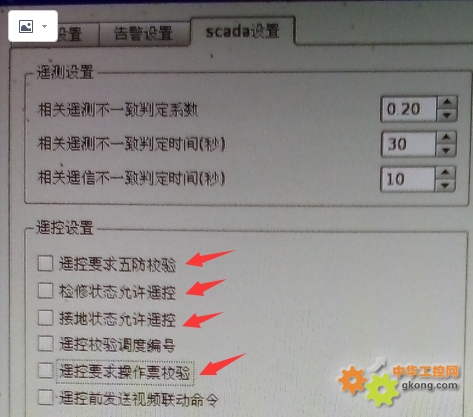

主监控系统中取消五防校验功能 ,如下图所示。
这时,监控主机上遥控窗口上的防误校验默认是未勾选上的,遥控是成功的,如下图。

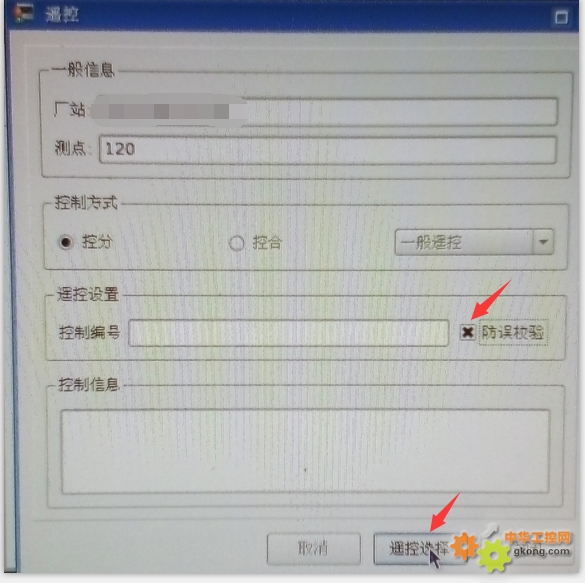

如果强制勾选遥控对话框防误校验功能,输入用户名和密码,点击下图中的遥控选择按钮,再次输入用户名和密码。

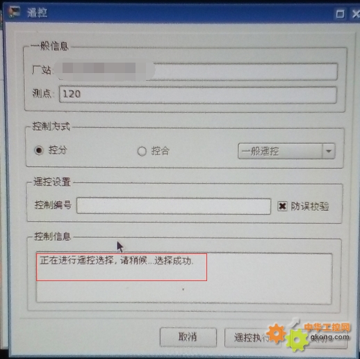

结果,遥控选择成功,遥控可以执行,如下图所示。

综上所述 ,在监控系统中不投入五防校验时,在遥控对话框里无论是否勾选防误校验,在监控主机中都可以遥控操作分合闸。
