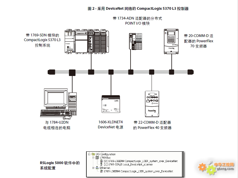

请教,AB的以太网口和DeviceNet接口物理接口是不一样的吗,如何互联呢

要增加模块转换。
