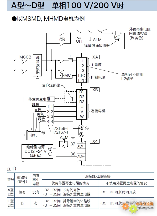

电机的伺服驱动器如果是三相220v的,我用了单相220v,会有什么后果?
还有,有些伺服驱动器单相220v的时候,电源线怎么还会有L1 N1,L2 N2 呢?

单相220V的交流伺服驱动器,功率大于1.5KW的,必须连接三相电源供电,否则,单相供电可能会导致伺服驱动器不能正常工作,原因就是大功率对于电源供应质量的严格要求。

750W及以下功率可以正常使用;
功率大了请配三相380V/220V变压器;

三菱的伺服小功率的可以这样接的,现在有些新的型号大功率也开始可以这样了
像三菱的除了外接的单相外,还要接个控制电源到L11 L21
你那L2 N2是不是控制电源?找个对应的驱动器手册应该都会有介绍的。

用的国产华兴电机  驱动器是1.5kw的    现在只是想让电机转动起来就好,即使不带负载也可以的,能够动吗

不带负载没问题,装机带负载不能用单相了。

小功率的可以参考下图(松下驱动器),主电源及控制电源。

大功率的如果使用单相,接入的实际负载要小些,
最好是额定负载的75%以下。
