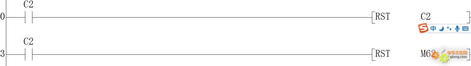

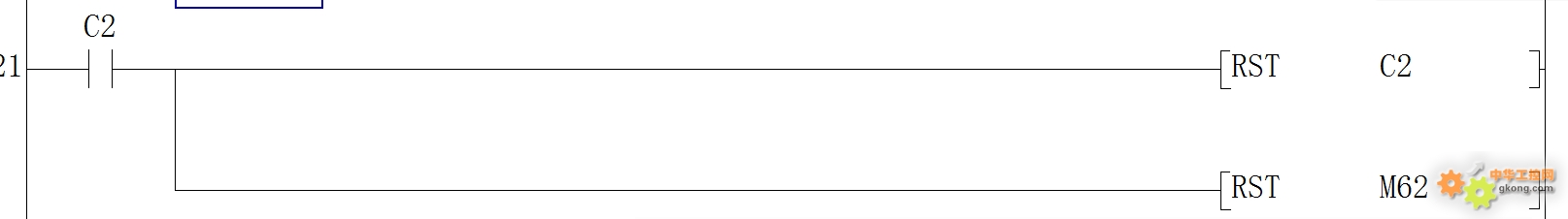

本来认为是一样的作用,实际运行的时候却是不一样的结果。

都是从上往下执行,应该先RST M62再RST C2要好一点。

当然不一样,第一个C2和M62都可以复位,第二个M62不可复位

以下是引用ytleaderplc在2017/2/27 11:16:31的发言:
因为C2是即时复位的,所以下面的触点无法接通。
换个位置就好,另外下面的写法还要多用一个触点扫描的时间。

扫描顺序问题,将C2的复位放下面

第二种写法上下二行换个位置就行了;

顺序执行的,前面一段C2接点保持原状态,后面一段第二个接点会被复位。

肯定不一样了,通常用第一种写法

一般我会第一种方法,不过我会把M62放在C2前面,这样感觉更加靠谱 其实也是一样,我只不过有点强迫症而已!
