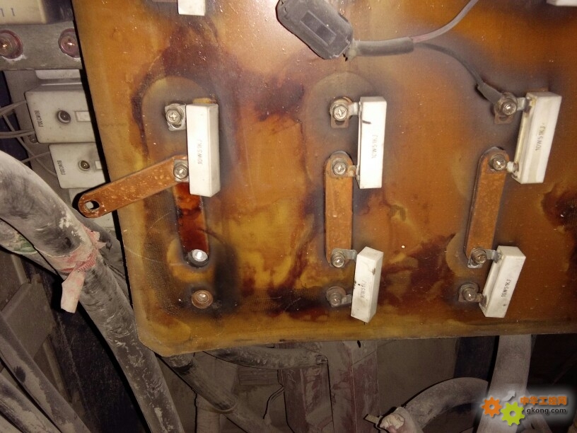

今天收到一台森兰55KW变频器,测试主电路没问题。上电显示正常,运行报Er FoP,功率元件保护,怀疑IGBT损坏,测试没问题。结果一看储能电容爆了,外面胶皮都没了,变频器壳体内部有喷液痕迹。电路板暂时没有发现故障,以前遇到过爆电容是发电机发到了500V超过电容额定电压450V。请教老师,还应注意检查哪些可能损坏的地方?

  都是同行。还需检查整流部分、继电器触头、其它主回路电容容量、开关电源输出各路供电及驱动电路。

一定记着检查 均压电阻

漏液,炸模块

看现场应用最好示波器监测直流母线电压
