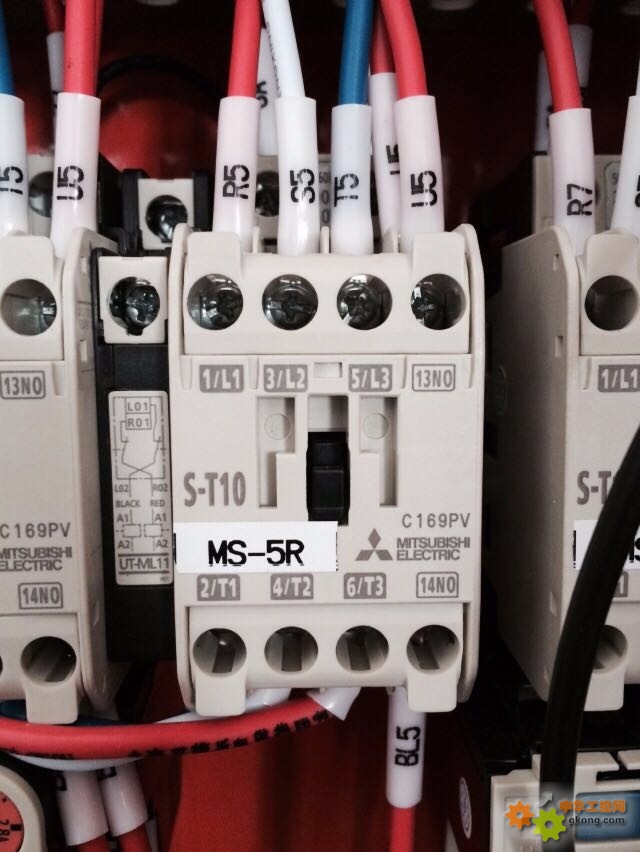

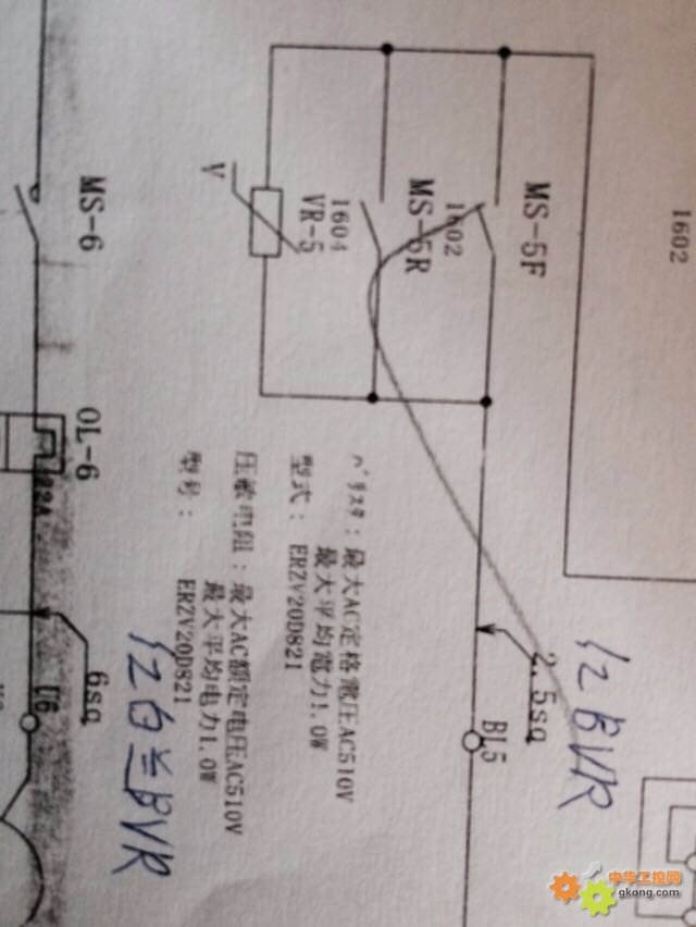

第一张图的继电器为什么会接一个压敏电阻?

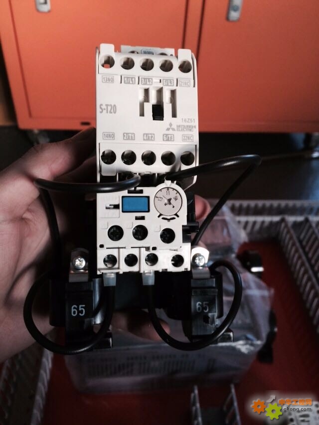

第四张图是电容用接触器吗?

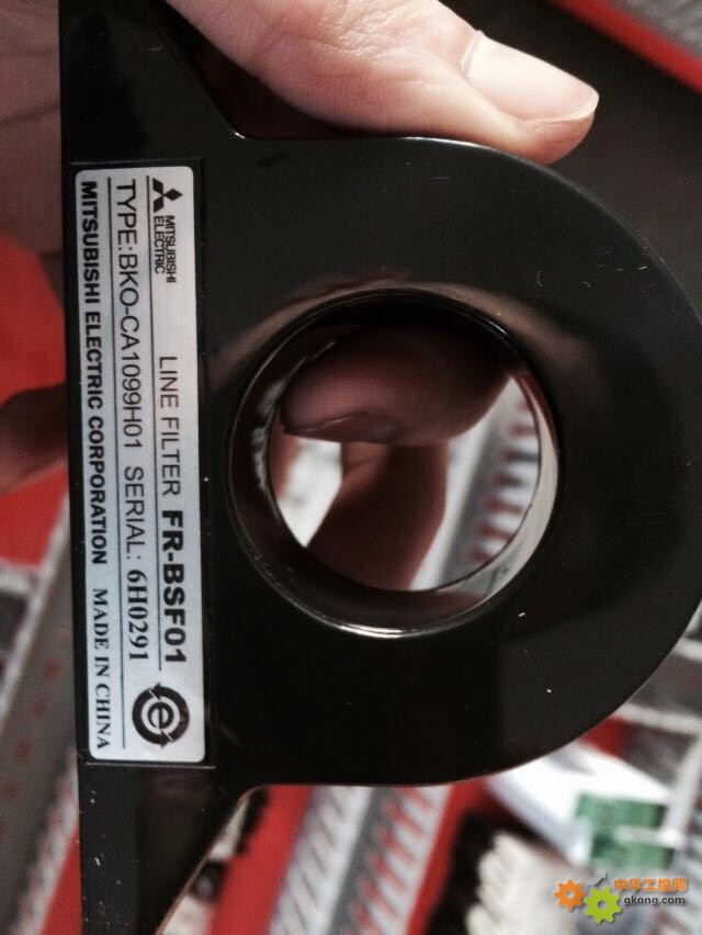

第三张图是磁环吗?  套在变频器的负载端,有时候会绕匝,不是互感器哟!!没有二次端接线!!

第一个图片的压敏电阻是其保护作用的,当电源电压高于压敏电阻的耐压值时压敏电阻击穿以保护接触器线圈;第三个图片高频磁芯,又叫输出抗干扰滤波器,防止变频器输出线路对其它设备干扰的;第三个图片看着就是接触器和热继电器的组合,下边左右两个零件不知道是啥,所以没法判断。

压敏电阻用来消弧的
图三是滤波器
S-T20就是一个电磁交流接触器不是专用

压敏电阻应当是抑制过电压、或者减小电弧;那个“磁环”应当有滤波效果。

我记得有人说过三菱的电磁接触器里面有电阻电容电路板,这个是不是也是保护接触器的。
