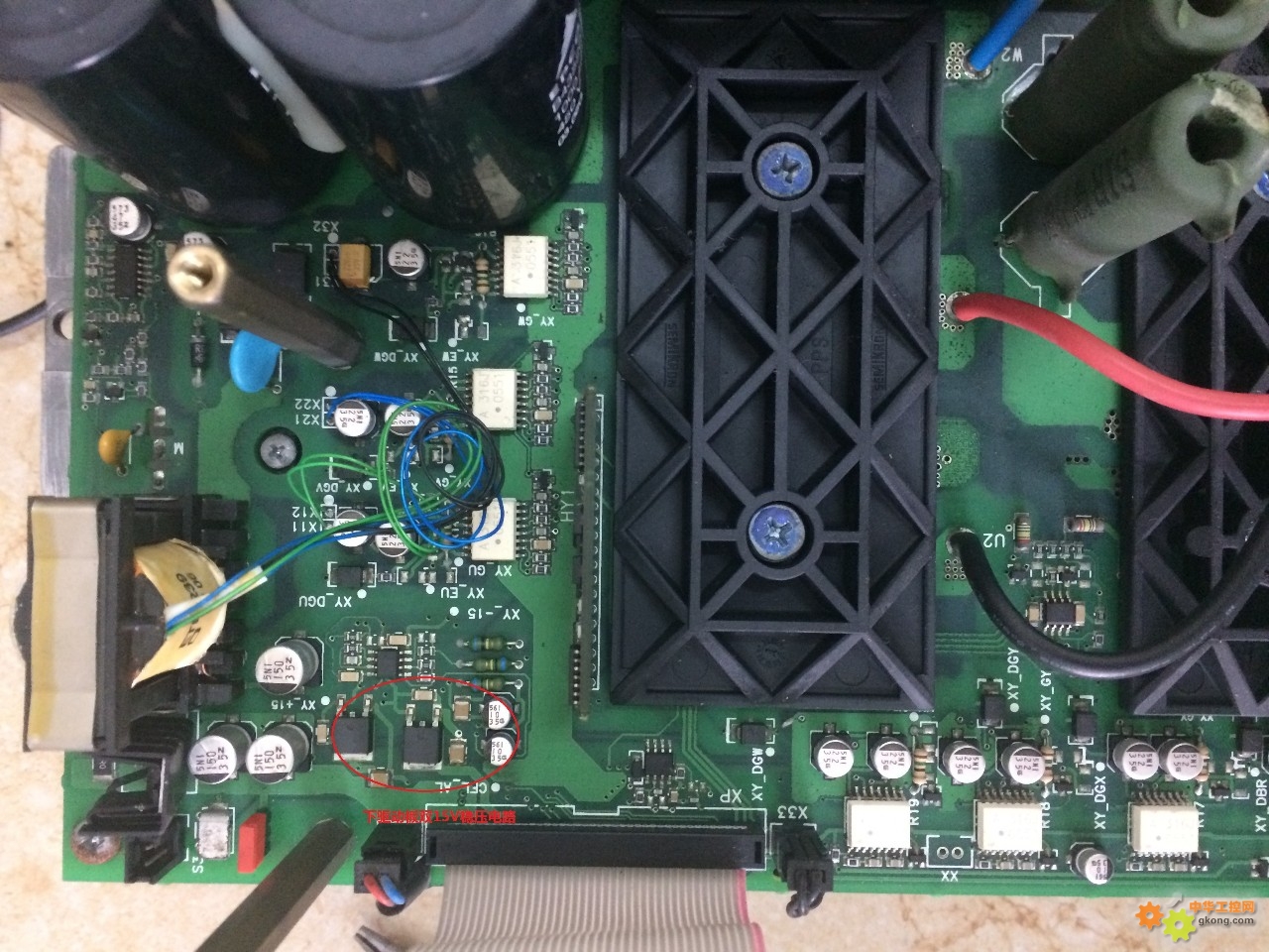

1、上板开关电源整流后,送给下电源驱动板,经下电源驱动板滤波、78M15及79M15稳压,供给下电源驱动板的所有082运放。所以,当上板开关电源故障或上板未装时,下板的082运放4、8脚无电源。

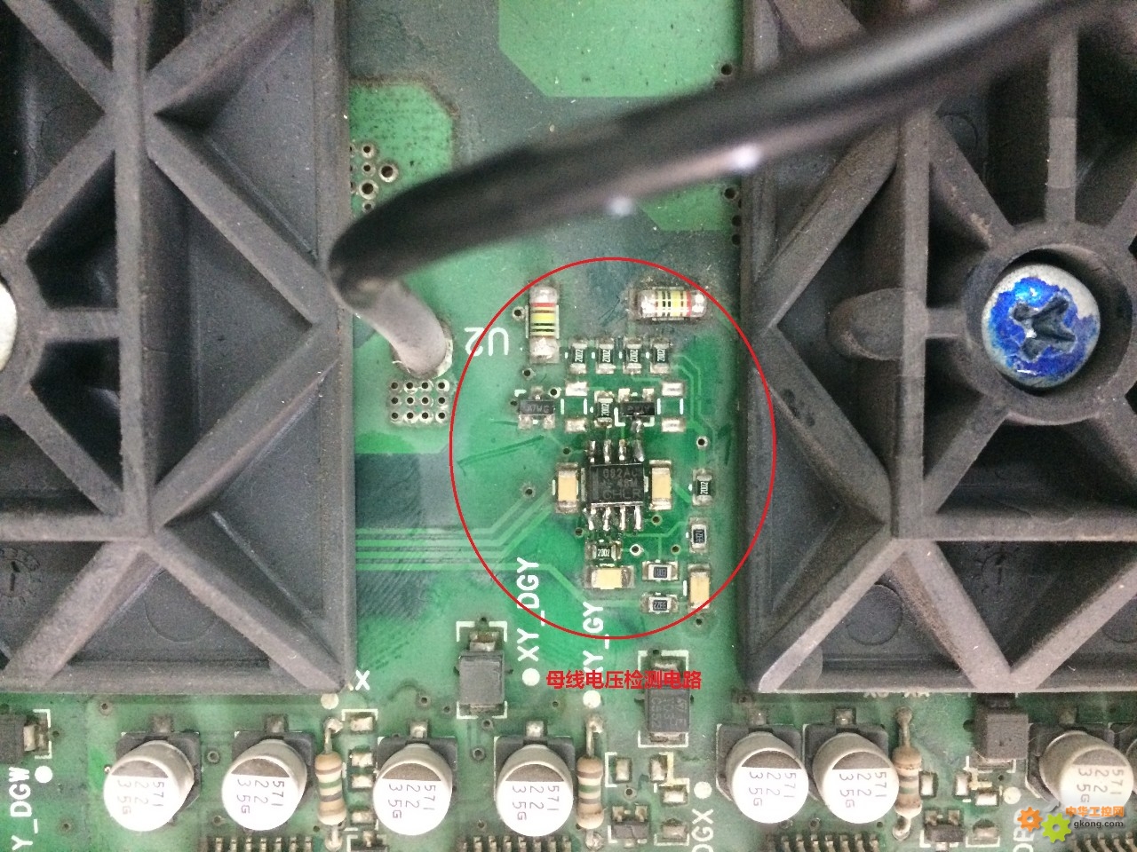

2、母线电压检测,是整流模块与IGBT模块之间的082运放电路。
3、报母线电压过低或过高时,可先在MONITOR菜单的DC LINK VOLTAGE项中查看检测到的母线电压。

是不是关于“母线电压检测082”?

我看到论坛的另一篇文章也是关于西威变频器,里面讲到下板产生24伏输出至上板开关电源,产生上板的控制电压。论坛里也有一份西威下板的电路图,清楚的看到下板的开关电源输入电压来自于母线530伏。

查了一下,应该是,下板主开关电源是530V直流母线供电,其24V直流电压供给上板小开关电源,再产生5V和+-15V,供CPU、面板、上下板运放。
