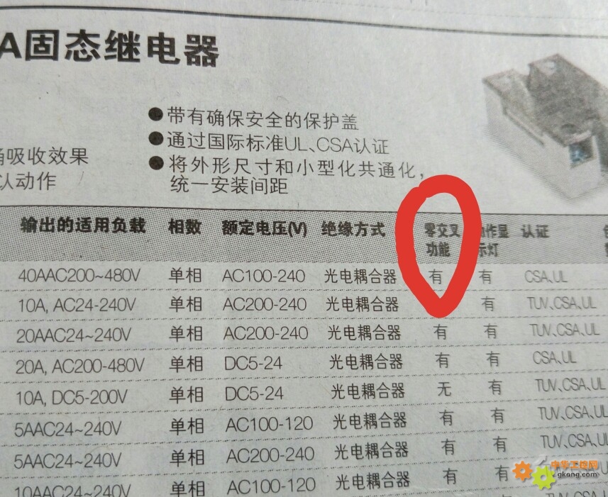

固态继电器参数里有一项是零交叉功能,这是什么意思

才见到这名词,网络搜索得:
具有零交叉功能的SSR在交流负载电压为零或接近于零时接通,减少了运行时的噪声、并可以减轻对电源的影响。

这就是过零触发吧?文字游戏?

估计是翻译人员是业余的,翻译质量不好。
综合上面几楼说的,估计是过零触发功能。

交流固态继电器的本质特性,就是过零触发。非要整出一个陌生的技术术语,为了卖点?还是...?这又让我想起了空调的直流变频技术,明明就是变频器的逆变技术,却非要叫直流变频。改一种说法。感觉...,无语了。

厂家自编名词
