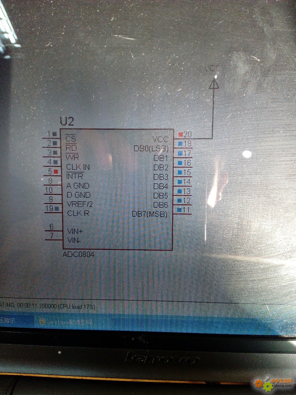

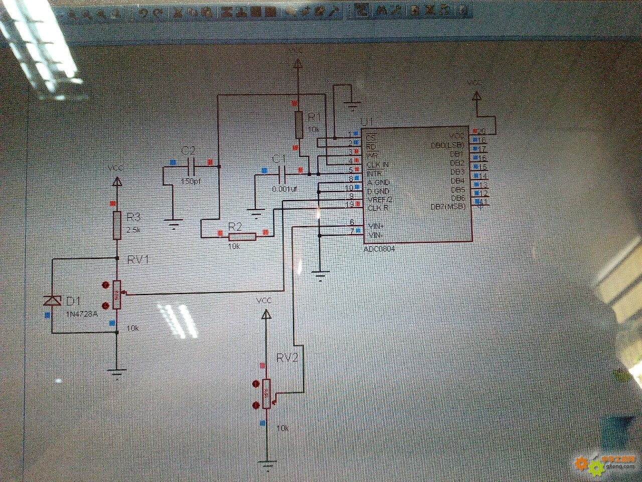

如题,按图中的电路画好后仿真时,ADC0804一直输出低电平,改变滑动电阻的值没变化。还发现只给0804电源供电时,输出也为低电平。小弟初学,不知怎么回事,望各位赐教

你没有把发光二极管串电阻到电源正极接上,当然电压一直不变化。
