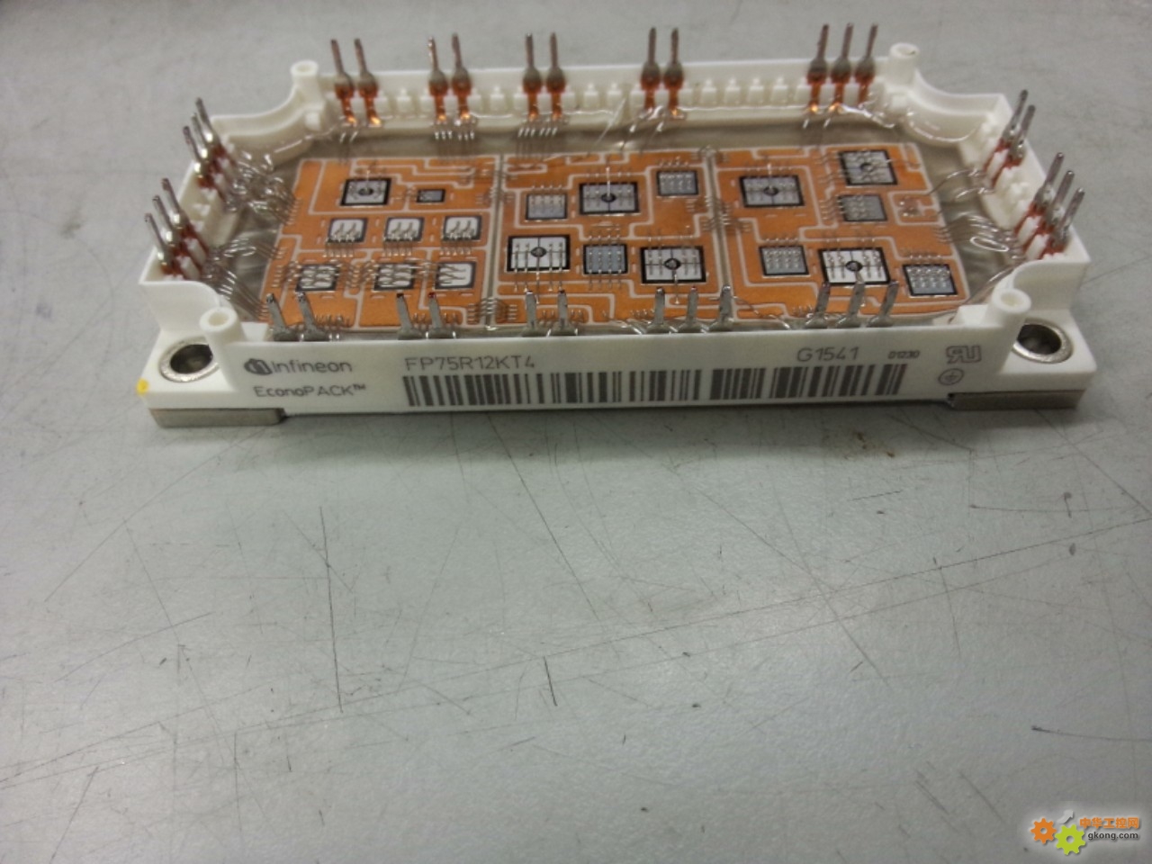

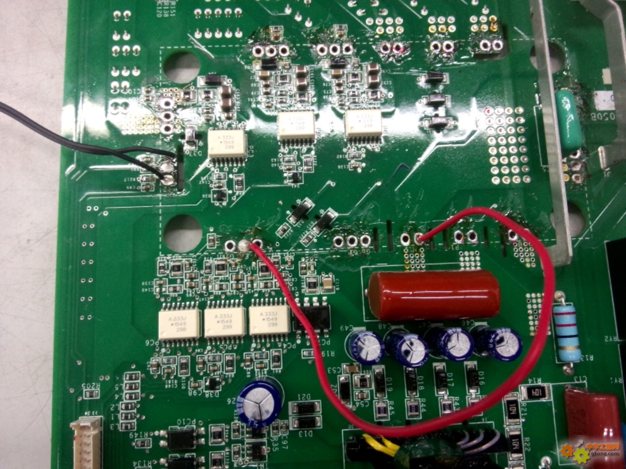

今天维修一台三垦NS18.5k的机器,查看报警全部是OCA,用指针表测量主回路,U相下桥反相阻值异常,以为是模块炸了,可是打开模块仔细查看,并没有炸的痕迹,遂驱动板上直流电,结果一运行还是报OCA,谁能提供一些思路,用的是A333J
3358
zf天明
文章数:58
历史总积分:3358
注册时间:2016/12/24
发表于:2017/2/23 17:19:58

文章数:58
历史总积分:3358
注册时间:2016/12/24
发表于:2017/2/23 17:21:58

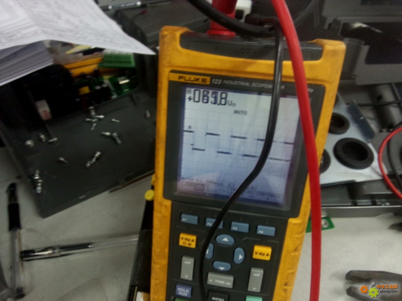

看驱动波形,电流检测电路看看

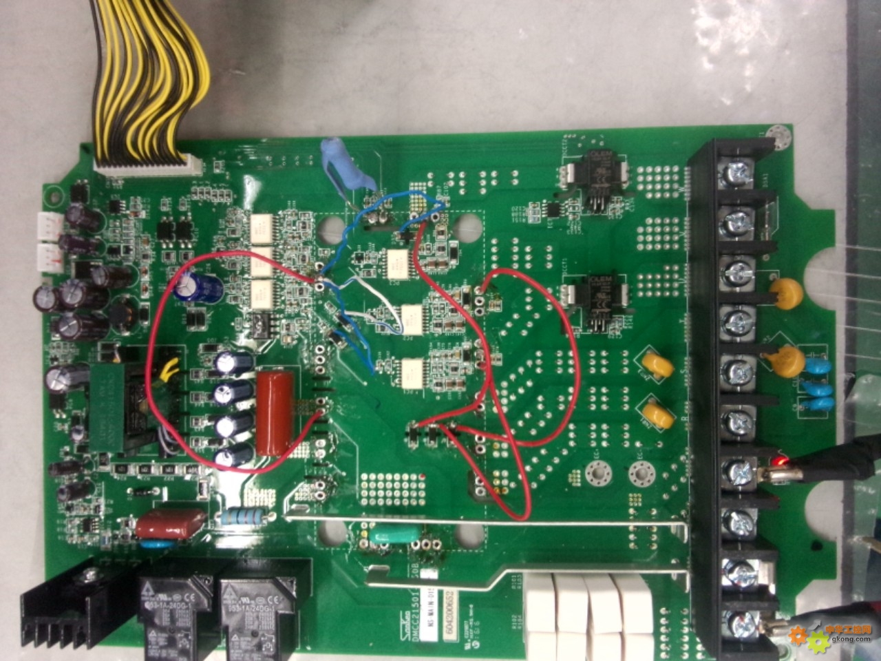

运行报过流,是A333J报的,可以尝试把A333J的报警信号屏蔽掉,在往下检查

是不是光藕有问题了,这得把每个光藕检测封了,在运行,看它们的驱动波形。

把报警屏蔽了,测量下来是正常,这就很奇怪了
3358
zf天明
文章数:58
历史总积分:3358
注册时间:2016/12/24
发表于:2017/2/24 17:05:47

"U相下桥反相阻值异常"?U对哪点测?阻值多少?
