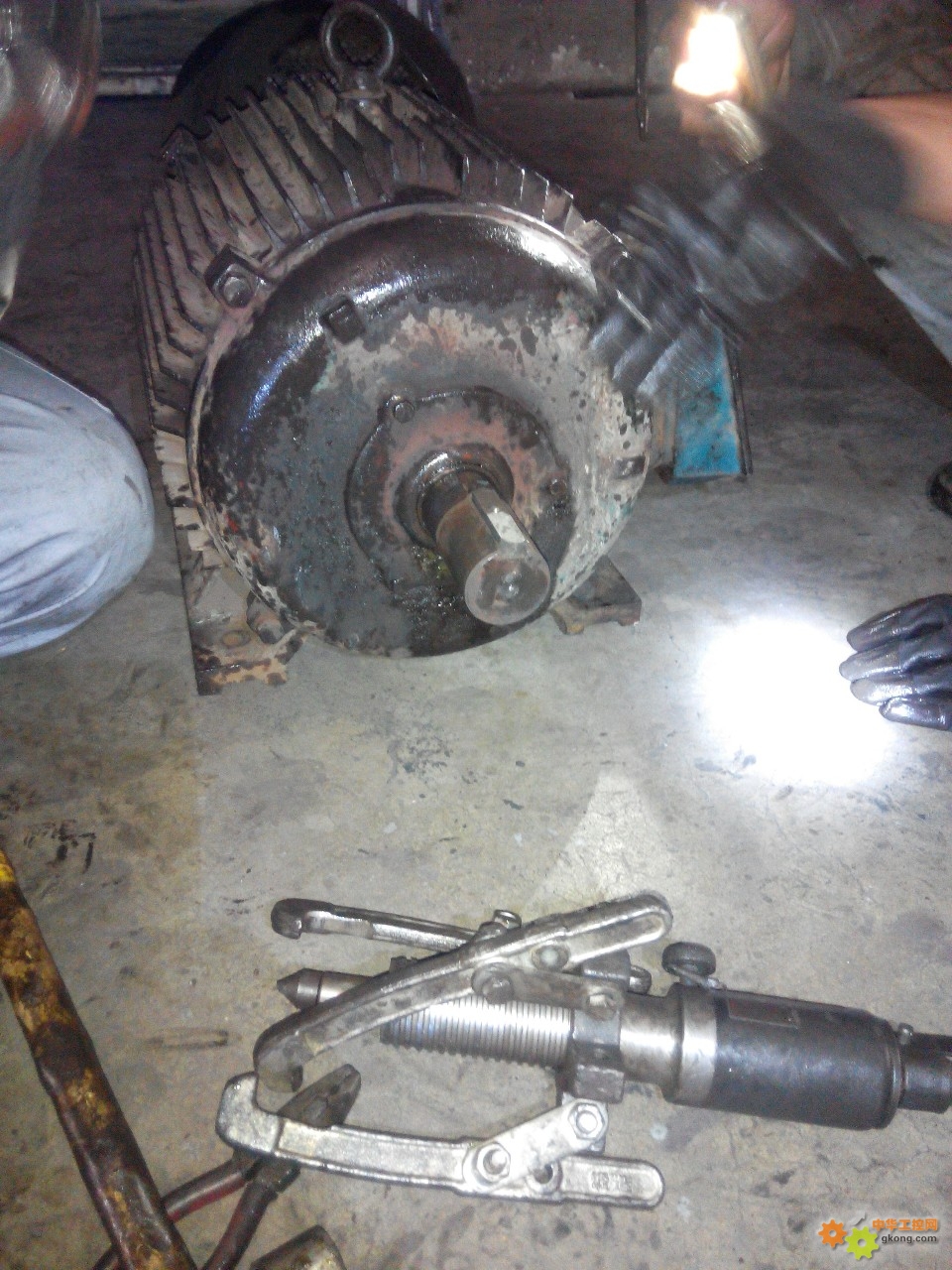

使用过程中,空开跳闸。37千瓦
首先断开主电源和控制电源,端子排测量电机不接地,三相通。
到现场后摸电机烫手。
盘车,联轴器盘不动,由于带动泵头,不排除泵头卡死。
脱开泵头(废了很大力气),盘电机还是盘不动,打电话叫人支援,
换电机,挂牌。

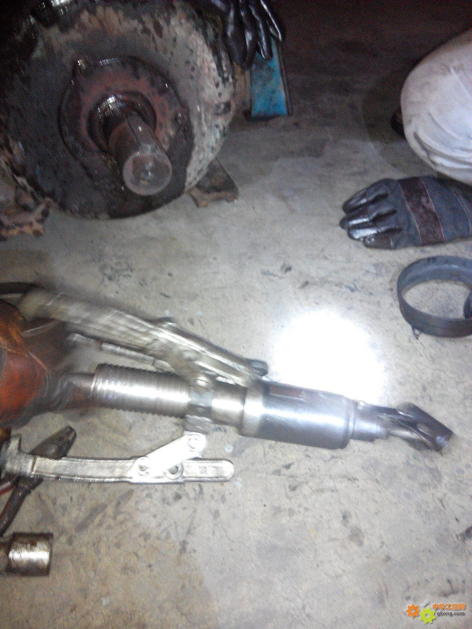

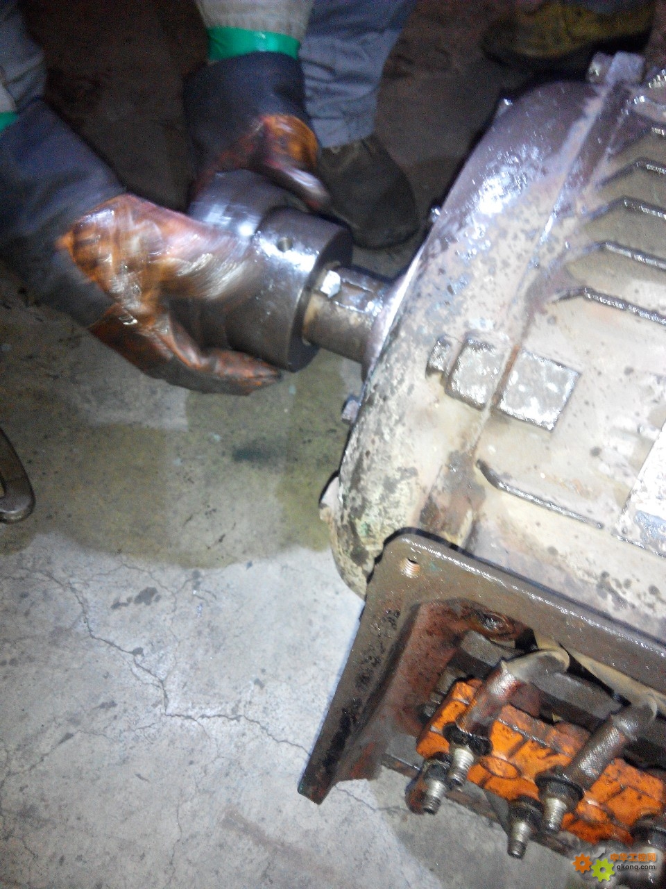

发表于:2017/2/21 19:16:26
拆下的旧电机

37KW电机确实要花费点力气,期待楼主后面电机内部的图片,看看什么样。

是电机轴承卡死,还是其他问题?

发表于:2017/2/21 20:42:13
才37 千瓦不算大,看来这个电机你们平时很少轴承加油吧,其实加油很简单,把轴承位置的压盖三螺丝拆了,再用一个厂的M8螺丝把里面的盖固定一下,把外盖拉出一条缝,打油进去,我的电机几年都不用换轴承

到底是什么故障呢?电机划膛也不至于一点转不动啊

这电机使用才2个月,但是轴承可能性较大。

我也是这么想的,电机扫膛也不至于转不动。只有打开才能知道答案。
可惜这一块不是我们来负责。
