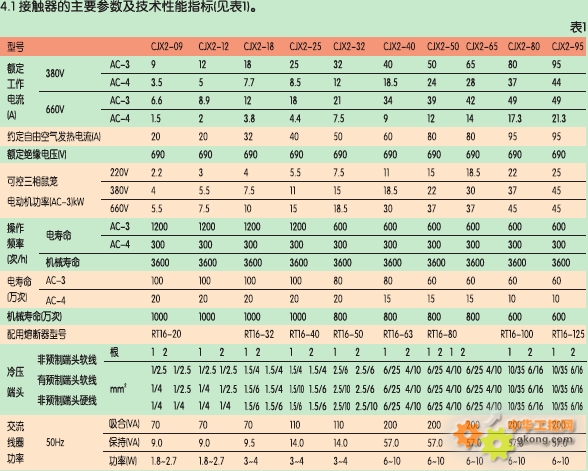

大电流的接触器消耗功率大,小电流的接触器消耗功率小,楼主自己也没说接触器的电流,怎么回答,让各位猜迷?
根据正泰产品说明书介绍,CJX1接触器(直流线圈控制),22A以下电流线圈消耗功率均为6.5W。
此外CJX2接触器(交流线圈控制),消耗的功率如下图(最后一行),楼主可参考类比,直流线圈的功率肯定小于交流。

选型目录里会有资料说明的

无妨,查选型样本参数即可。

可以查产品说明书(产品样本),或参照相似的产品等(如11楼)。

一般查手册、或者你直接测量一个电流、电压算一下就可以

查选型手册,不同品牌、不同型号、不同控制电压的功率都是不同的。
