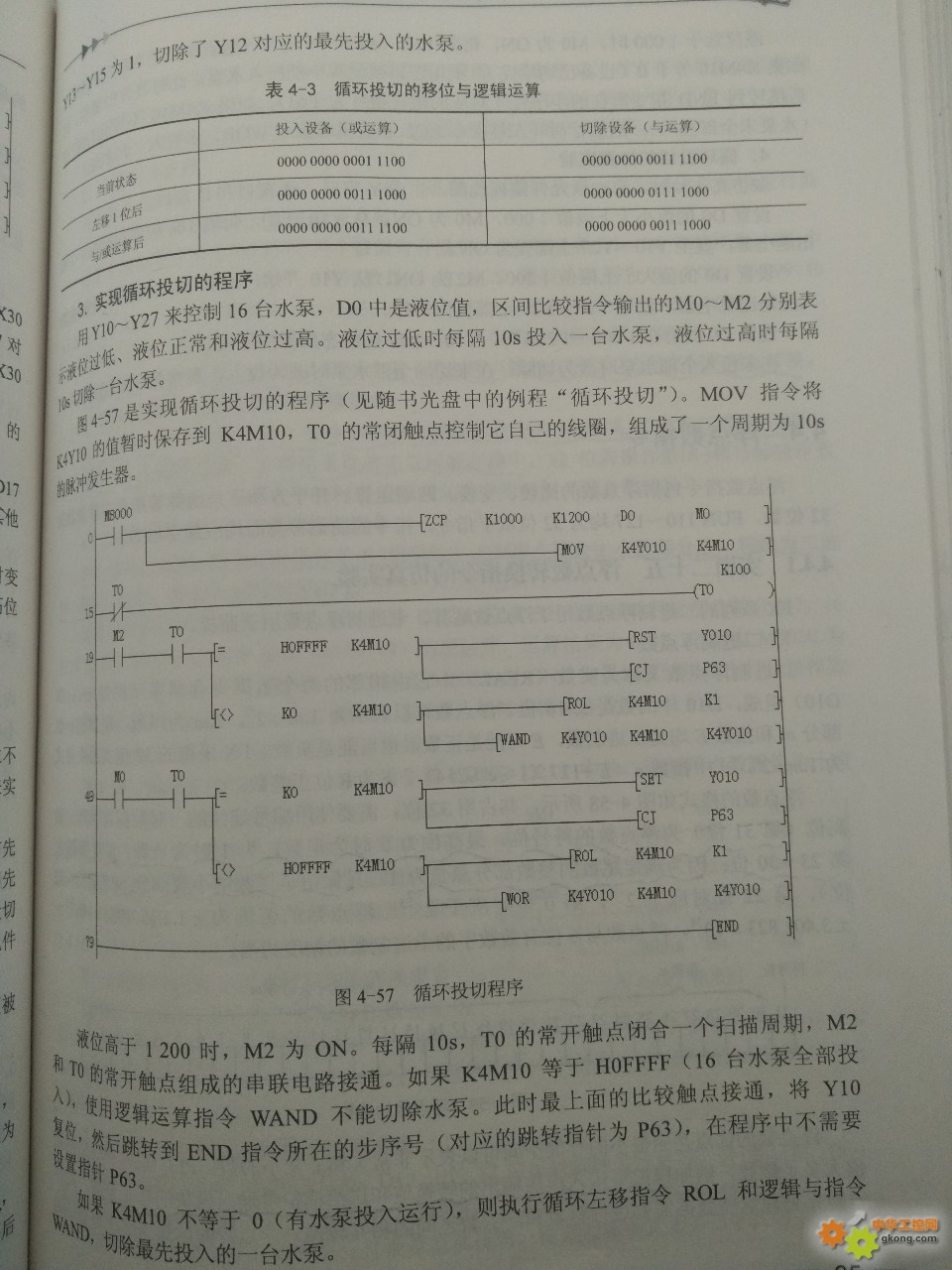

感觉看起来是个水泵的循环投切的任务,就是要先启动的水泵先停。让最早起动的水泵先启动啊,如果一定要求有时间显示和时间精确的话,那就只有四楼说的用时间对各个泵计时并具排序,最小的最先启动我这里有个循环投切书上的例子,书是来自廖常初老师的,可以参考下,用的是三菱的,

19237
pan_xiansheng
文章数:2429
年度积分:693
历史总积分:19237
注册时间:2011/11/18
发表于:2017/2/22 11:44:24
楼主说的For Next 指令应用不对,该指令虽然也是循环,但For指令是一个扫描周期内(10毫秒)高速循环,而楼主要求的是5秒循环,完全是两回事。
因此,只能用5秒的时间继电器自循环,5秒时间到达,执行(脉冲)一次移位,增加负载用左循环,切除负载用右循环。
本人用三菱的SFTL(左循环)、SFTR(右循环)指令,编制过类似的程序,S7-200肯定也有类似的指令。
