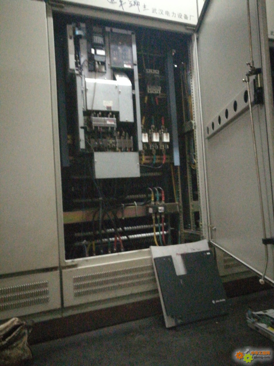

情况是这样的,变频器通电,启动一段时间停机后,在未启动情况下,开关柜拷融了,制动电阻有明显的加热现象变红,问题是关键机子没起机,

现象柜子变频器与控制线都被融到一块,制动电阻装在变频器下方,大家都认为制动器一直通电,理由可能是变频器内部出问题,注制动单元是内置的
