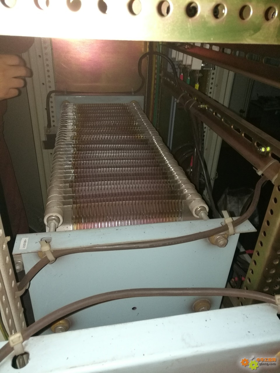

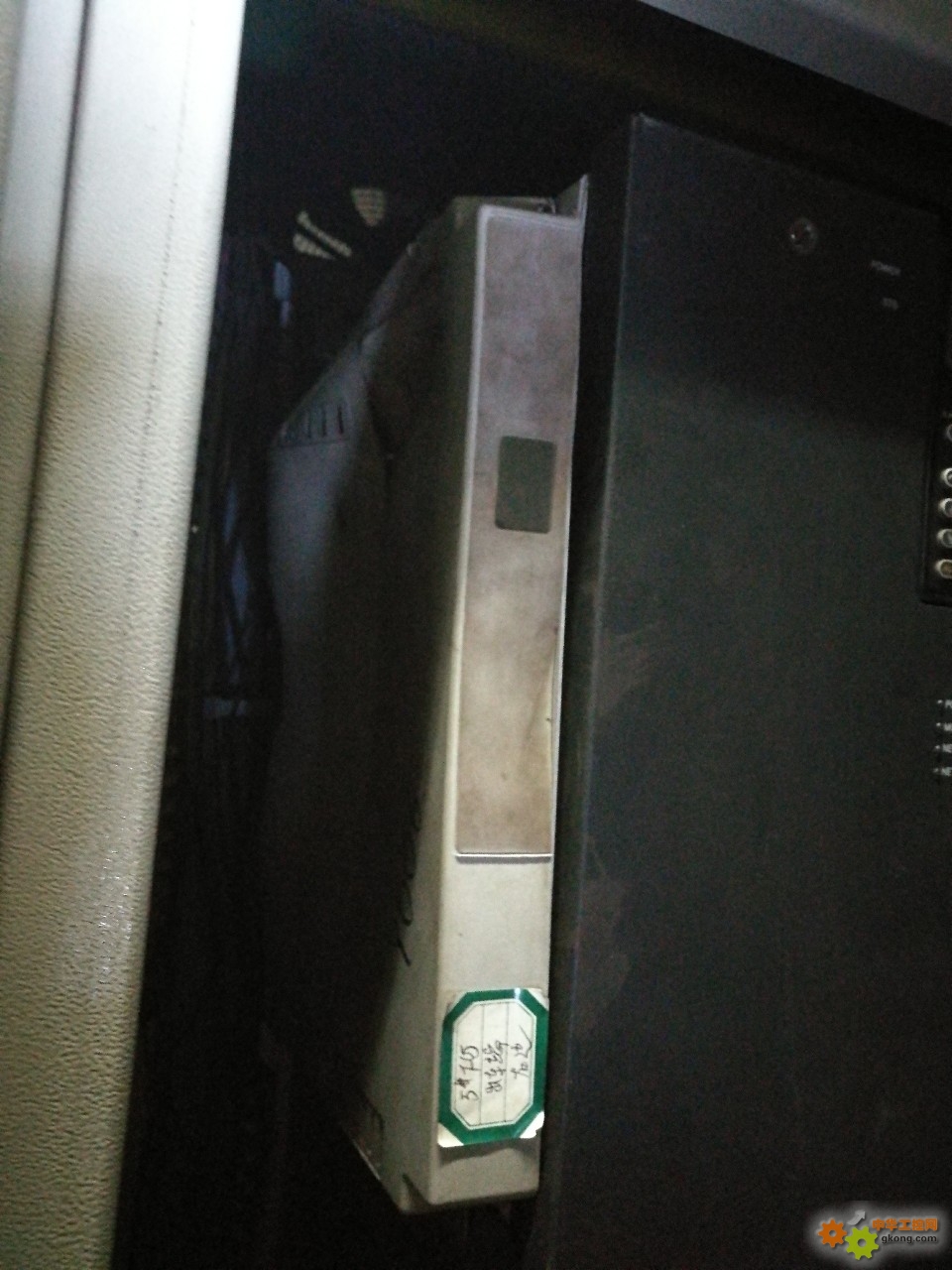

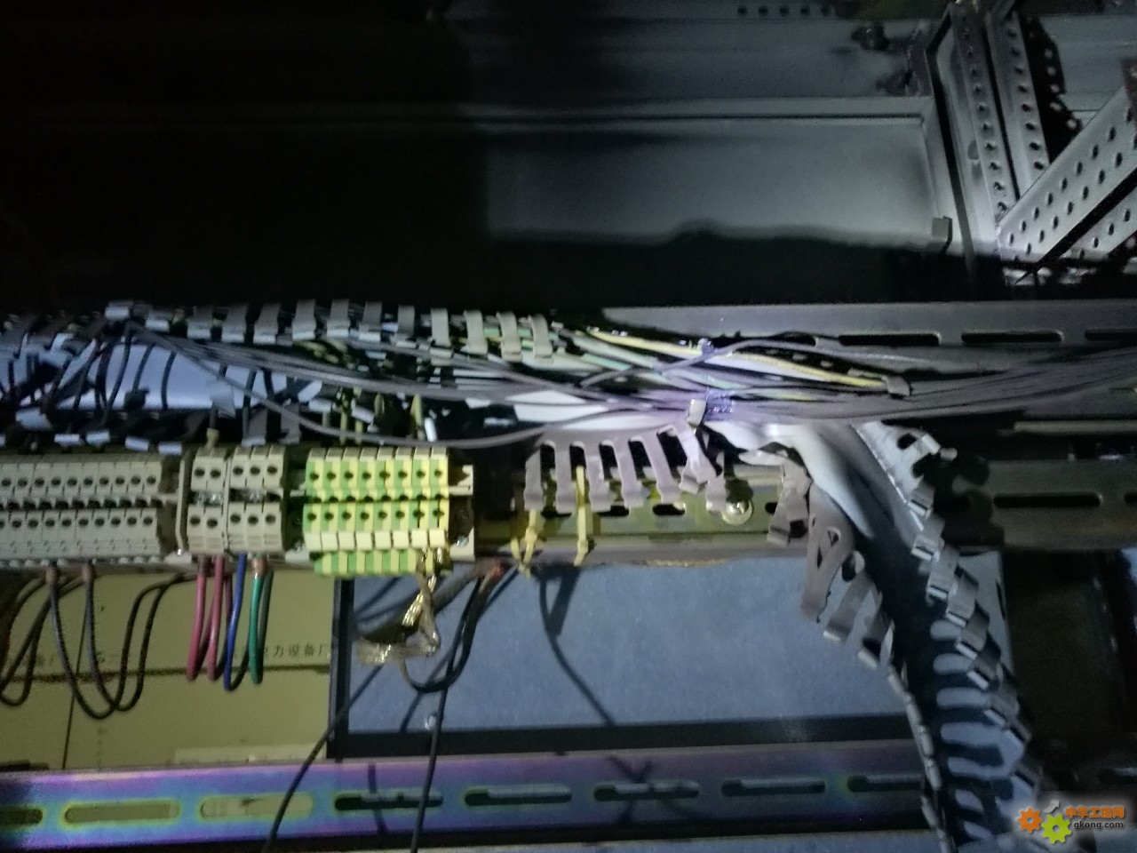

情况是这样的,变频器通电,启动一段时间停机后,在未启动情况下,开关柜拷融了,制动电阻有明显的加热现象变红,问题是关键机子没起机,

刹车单元有问题了吧?

如果制动电阻红了,基本表示这个电阻也报废了

可以肯定的是你的变频器有问题了 ,正常的情况下是不会输出制动信号的.....

制动电阻发红说明你的变频器一直处于制动状态,需检查制动控制单元电路。

制动失控、制动单元故障

制动信号给定必须是母线电压高于一定值,然后才通过电阻放电,你这还没启动,母线电压就高了,肯定是误动作,变频器内部的故障。前提是你必须确认这个发红是不是你开机工作的时候放电造成的。

制动单元有问题或者母线电压过高

AB变频器,制动单元内置的,所以看不到,制动电阻也量了不接地,电阻值6欧姆

正常情况是直流母线过高才会导通制动单元内的晶闸管,我就想知道这总分析有可能吗。?它是一直当电烤炉在使用了,把变频器塑料都烤变形了
