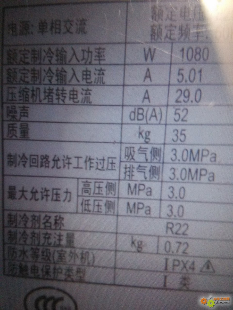

本人新手8台滴定输入1080瓦,额定电流5a的空调要用多粗电线。多芯护套线。现在有3乘4的和3乘6的电缆!!

发表于:2017/2/21 7:57:50
空调名牌

你是8台都用这个电缆?那可就不行了!!如果单台的空调就3×4的就可以,我看你铭牌上写着电流才5安多吗,4平的足够,如果8台一起,你要再选大点的了!

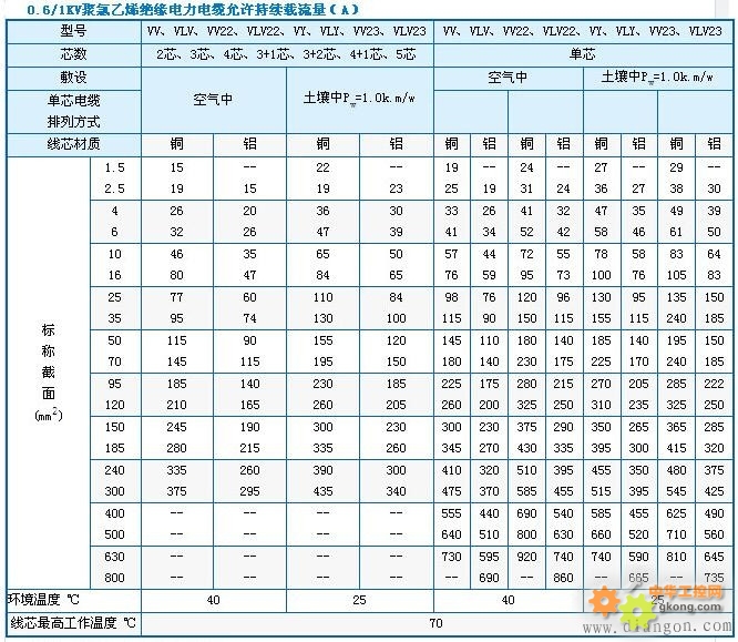

网上找到的一张图,看几个数,不准确也差不多吧。
如果是1000W的,0.75的线也OK,平时的电吹风什么的,不都是这个线粗么,你要不放心就再大一点的。
如果是8台机,那8*5=40A,那么用6的线就不够了,别看差那么一点点,这会引起发热,过热了就那个,,,
所以至少用大一级的 10,保守点就用16.
