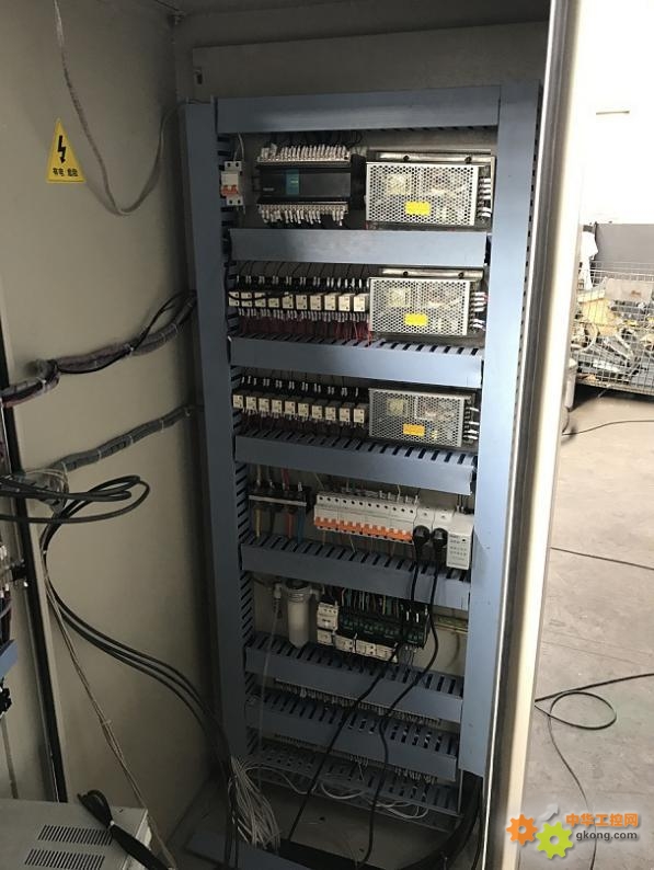

   加热部分采用变压器和电阻丝加热,用温控仪表和调功器控制,铜排做为电李连接载体。真空系统购买南光的整套真空机组,约定双方的控制信号接口,用开关量控制机组的启停。其他气体部分购买专用的气体控制阀门,用开关量进行控制,电磁阀打开与否作为气体通断的控制信号。其他的各类传感器购买市场上成熟的开关类产品,引入PLC部分。

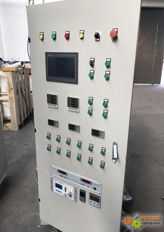

   主控制采用一台60点的PLC,制作一台控制柜,将PLC安装在内,其他中间继电器,控制开关,开关电源类产品都安装在内,操作界面选用了一台触摸屏作为人机交互界面,便于设备状态的查看,和各个部件操作。

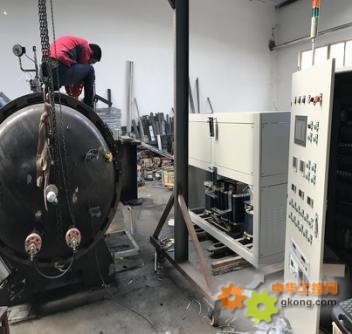

   操作面板上安装有各类仪表,和操作按钮,可以直观的观察到设备的主要状态,便于投料和取料的把握,也可以与系统联动实现全自动操作。水路部分和气体管路是设备的重要组成部分,我们请来了专业的施工人员进行施工,保证水路的合理分配和冷却效果,气体部分由于有氢气所以采用不锈钢管焊接而成,保证密封性能。
四、硬件配置
图1 现场控制柜内部图
图2 现场控制柜外部图
图3 现场施工图

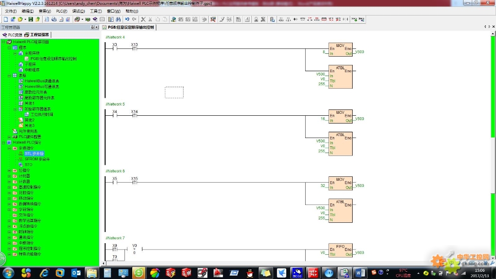

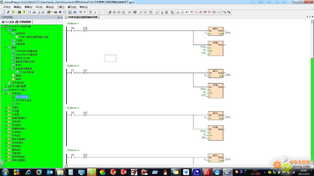

五、软件设计
图4 主要程序截图1
图5 主要程序截图2
