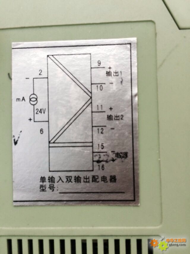

220V供电  不知道干嘛用的!

一路4-20ma信号输入,二路4-20ma信号输出,信号扩展模块吧。

猜一下:应该是双输出的开关电源供应器,2和6应该是接驳电流数值监视表使用的。

回复 #2楼 cfg168
注意左侧有4-20ma

以下是引用711022027在2017/2/19 17:57:06的发言:
我觉得靠谱点!   可是两个圈啥意思!

以下是引用zq3076在2017/2/19 18:06:48的发言:
我觉得靠谱点!   可是两个圈啥意思!
表示需要外部电源供应,常用于表示变压器供电的标志。

带配电的隔离器,左边接2线制仪表

隔离栅,一进两出的。工作电源220V

  我看好象是把一路电流信号变为两路电压信号的信号转换器。

看图像是信号隔离器
