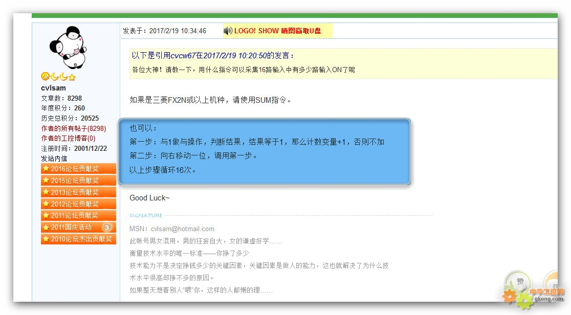

各位大神!请教一下,用什么指令可以采集16路输入中有多少路输入ON了呢

如果是三菱FX2N或以上机种,请使用SUM指令。
也可以:
第一步:与1做与操作,判断结果,结果等于1,那么计数变量+1,否则不加
第二步:向右移动一位,调用第一步。
以上步骤循环16次。
Good Luck~
