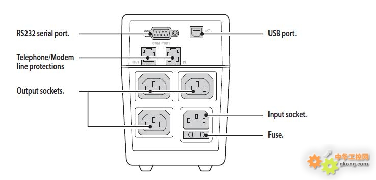

发表于:2017/2/19 18:45:14
#15楼
报警
电池模式;每10秒间歇一次
电池工作时间:15分钟
[此贴子已经被作者于2017/2/19 18:51:32编辑过]

回复 #15楼 xquan
谢谢大哥提供的图片,长见识了。
