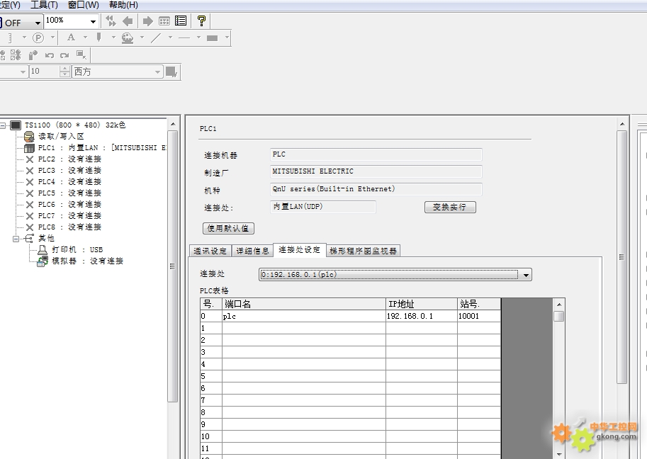

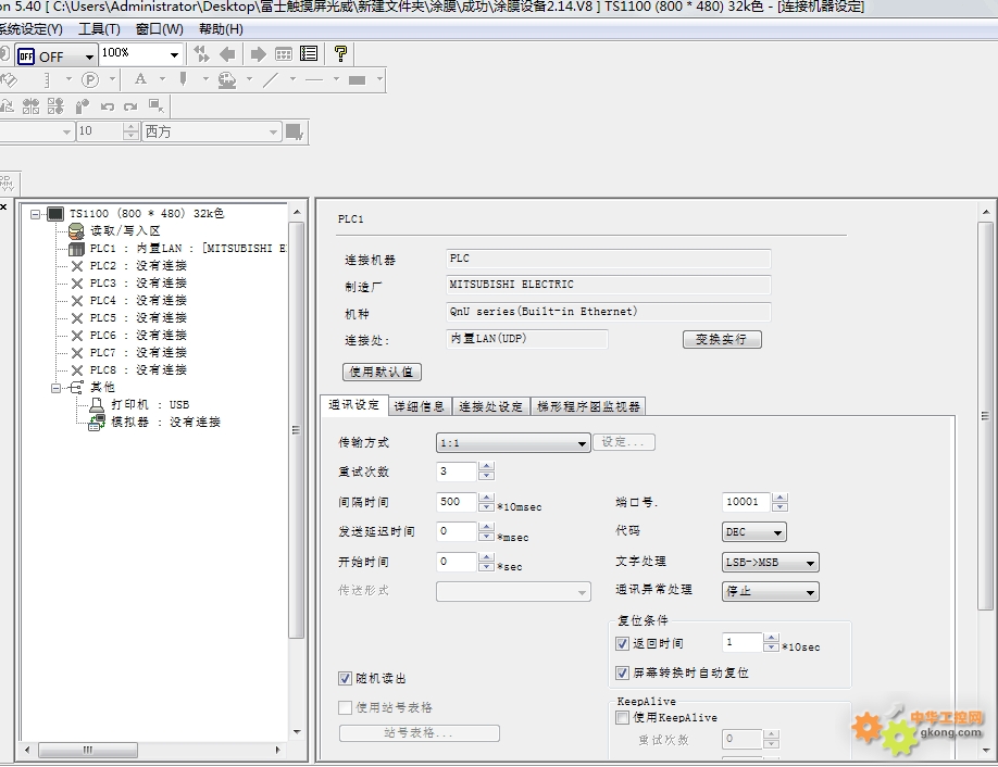

富士触摸TS1100i和三菱Q03UDE通信不上

求解,

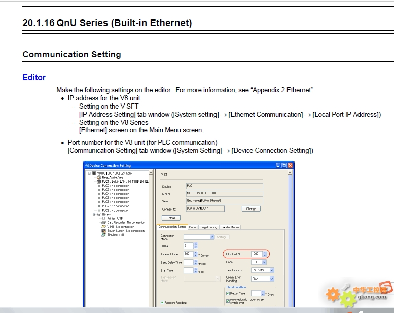

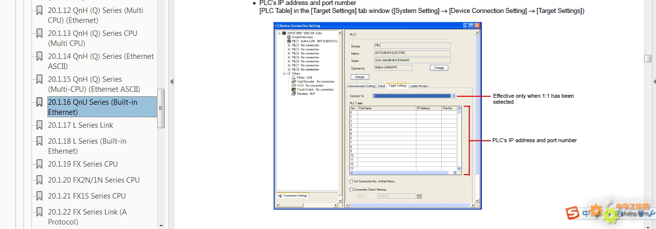

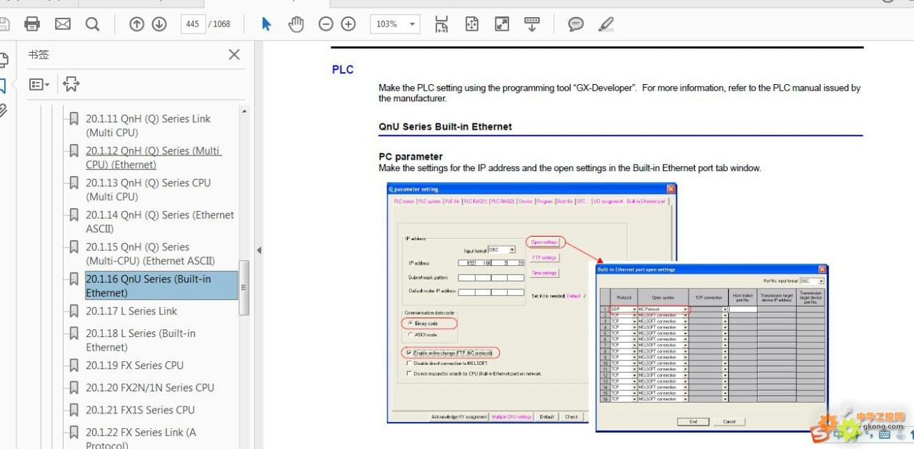

手册这样设置

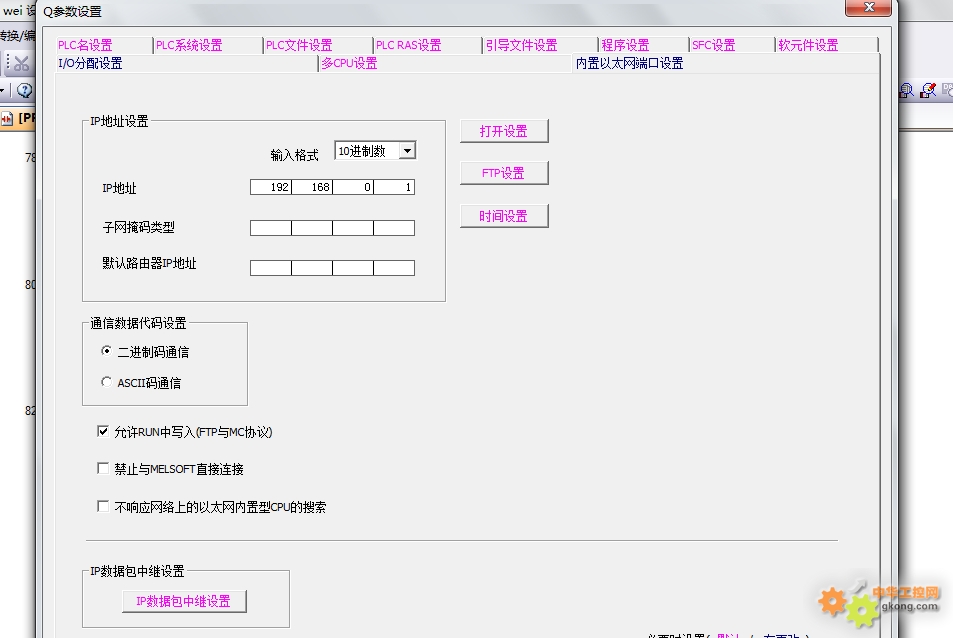

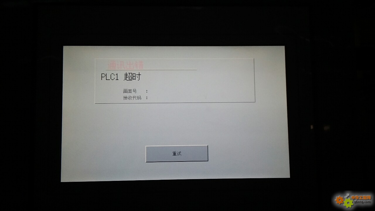

怎么通信不上,大家看看哪里出错,谢谢大家

以太网通讯的 正常在一个网段就可以了。

在一个网段,连不上
