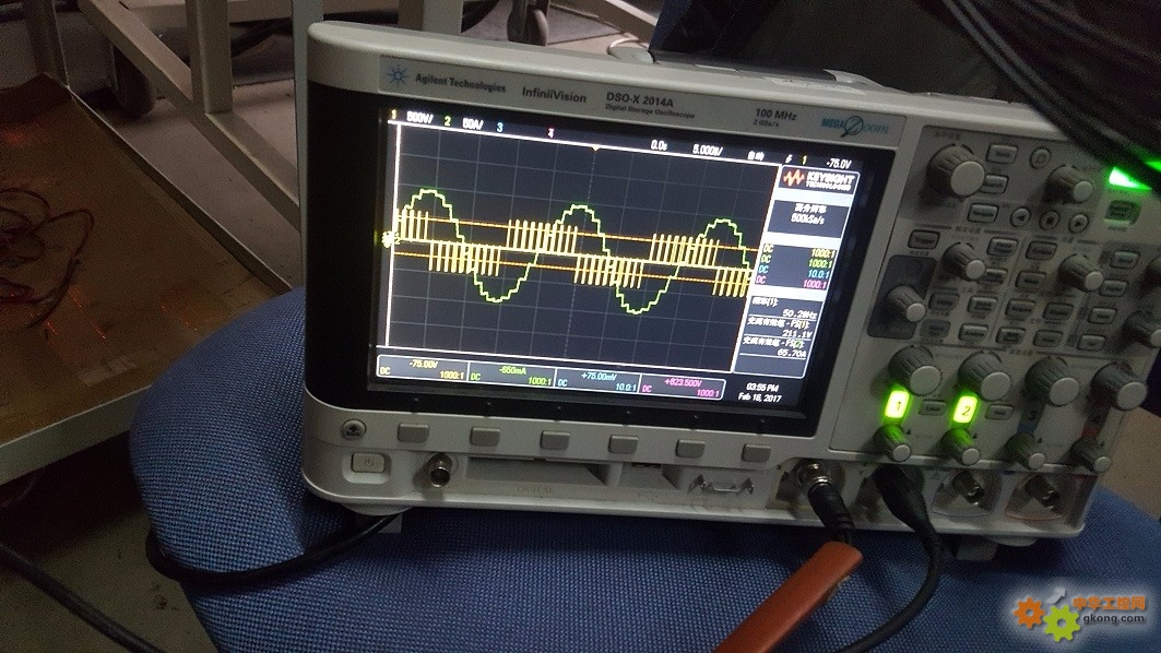

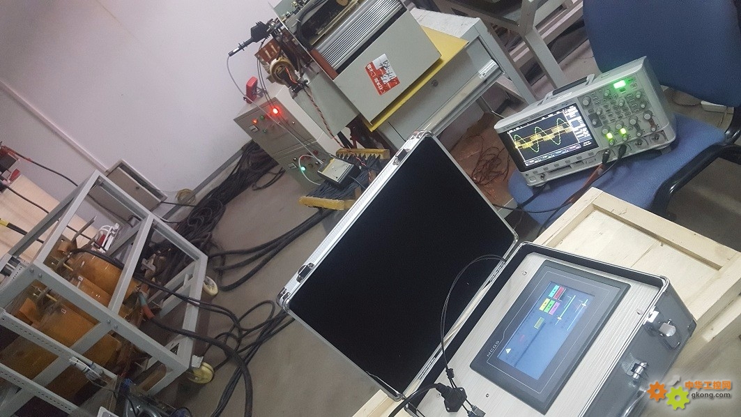

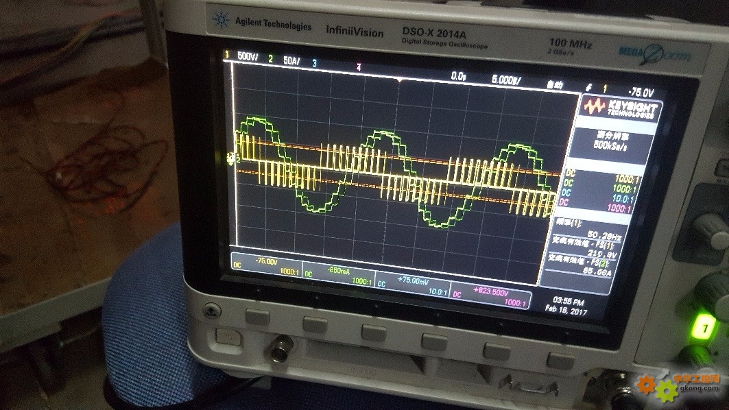

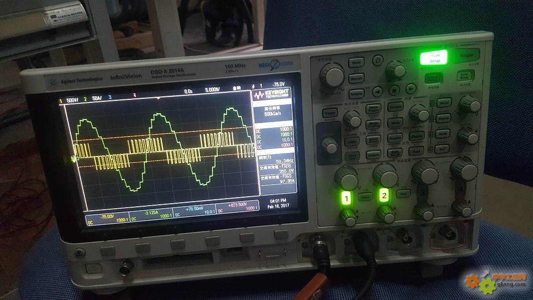

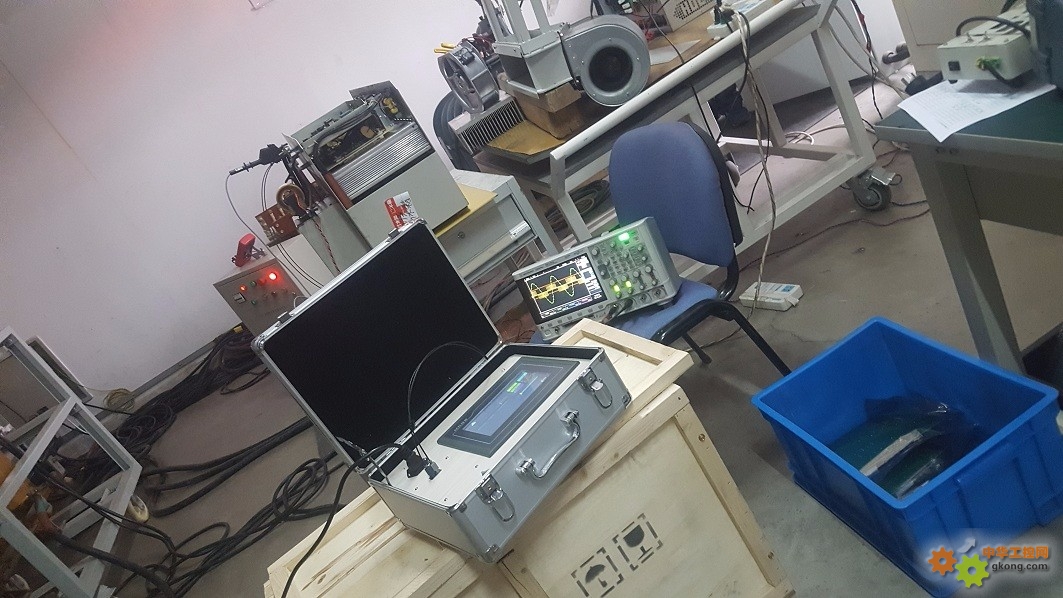

昨天第一次做了智光高压变频器大电流测试:
时间:2017年02月16日下午16:08
电流:100A
电压:30%
频率:50hz
设备:自研工装,智光400A单元。3个2mh电抗器串联。
通电时间:10分钟

智光高压变频器大电流测试,负载用什么?
4641
sunjian5432
文章数:492
年度积分:122
历史总积分:4641
注册时间:2013/12/10
发表于:2017/2/18 16:15:29
回复 #5楼 jxh668
电抗器

请教楼主是怎么驱动一个高压单元的?是用主板还是使用软件光纤通讯驱动的?
