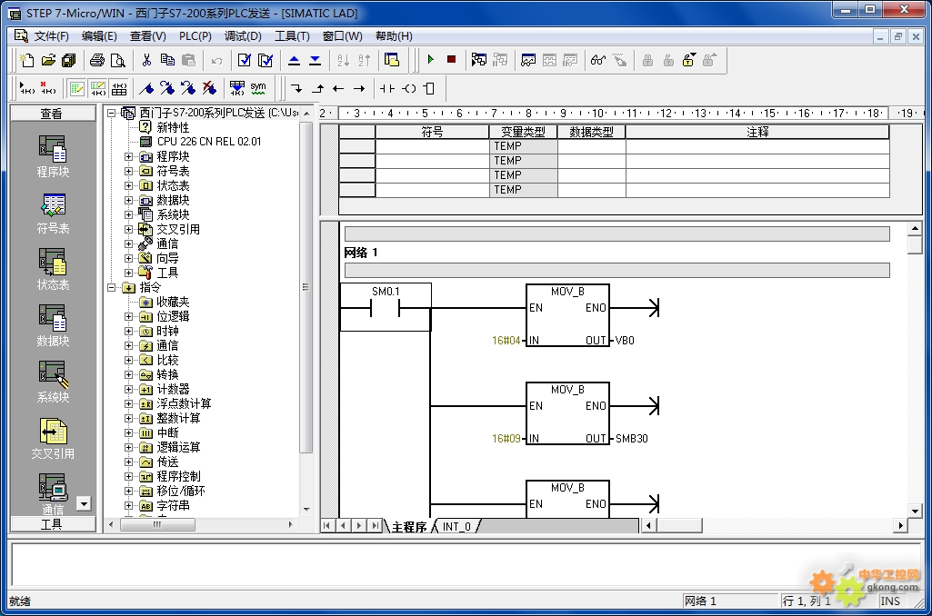

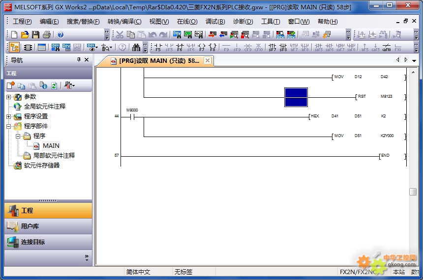

西门子S7-200系列PLC和三菱FX2N系列PLC自定义串口通信
一、实现功能:
西门子S7-200的输入I0.0~I0.7控制三菱FX2N的输出Y0~Y7
二、必备硬件:
1、西门子S7-200 CPU226;
2、三菱FX2N-32MR、FX2N-485BD。
三、自定义协议:
1、起始符:02H
2、数据:2个字节
3、结束符:03H
四、视频讲解:
自己录制了个视频讲解,但是由于水平有限,录制的不是特别好,甚至可能还会有错误,不过程序是对的!大家可以参考一下!
五、下载地址:

发表于:2017/2/18 18:18:11
自由口和MODBUS哪个好一点?
29437
guanyumou 版主
文章数:10779
年度积分:518
历史总积分:29437
注册时间:2008/7/13
2017国庆活动(二)
发表于:2017/2/18 22:45:58
以下是引用302512119在2017/2/18 18:18:11的发言:
自由口和MODBUS哪个好一点?
都好!
MODBUS RTU协议目前主流PLC都支持,实现起来容易;
自定义协议可以自己定义报文格式,比较自由,但是有难度。
联系!腾讯扣扣149034219
