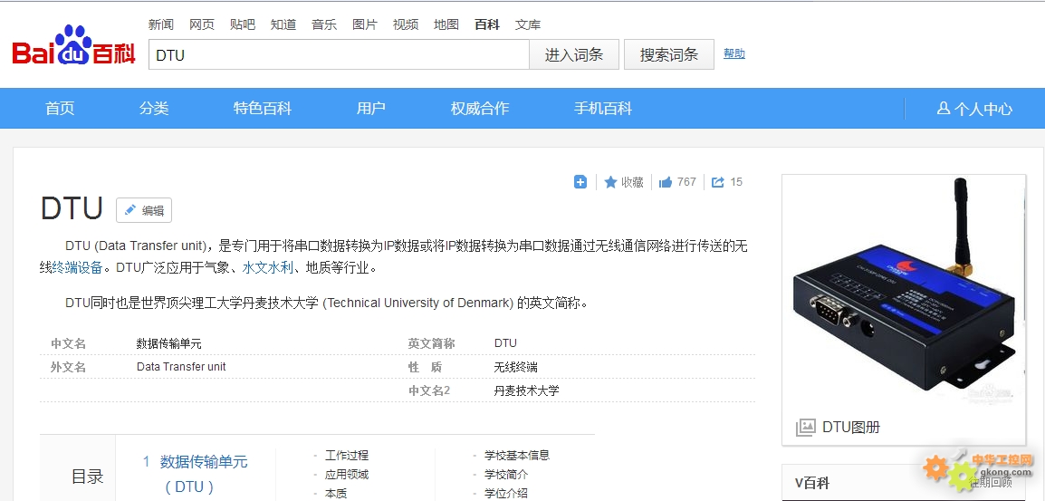

我打算监测好多点的明渠流量(如一座城市中),这些点分布距离较远,通过无线-以太网-计算机来监测,中间不通过PLC的话,大家有什么好的建议方法?
以及流量计的选型,通讯产品的选型等,大家多提提意见,谢谢!

靶式流量计+gprs+接收+太阳能

由于区域的分布,我也是打算用GPRS传输
用太阳能供电吗?表情检测位置不一定见光

那供电怎么解决?难道可以水力发电?
主要是蓄电池.

供电采用蓄电池
GPS传输首选

市面上已经有成熟的解决方案了,详情可以使用百度搜索。
