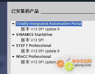

发表于:2017/2/14 16:28:50
安装版本需一致,一致性,安装的时候也会提示你的!

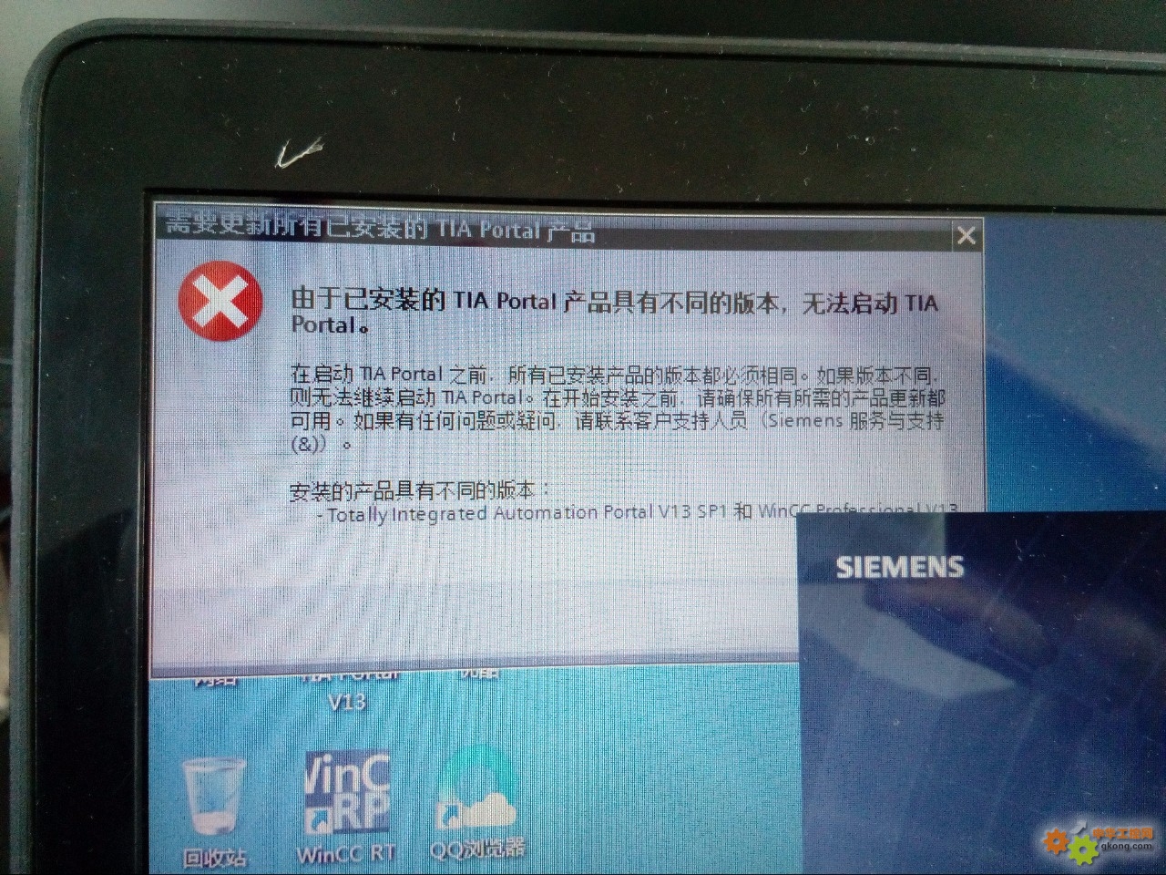

发表于:2017/2/15 9:07:57
直接下的v13,sp1一开级报错,尤说版本不一致

发表于:2017/2/15 9:19:11
以下是引用姚嘉乐在2017/2/15 9:07:57的发言:
请贴出图片。

发表于:2017/2/15 9:41:20
这可是从网上更新后装的

发表于:2017/2/15 10:17:13
以下是引用姚嘉乐在2017/2/15 9:41:20的发言:
这可是从网上更新后装的
[此贴子已经被作者于2017/2/15 9:42:42编辑过]
如果从西门子官网下载的是WinCC V13 SP1补丁包,请直接安装,如果下载的是试用版本,请卸载WinCC V13后安装。
