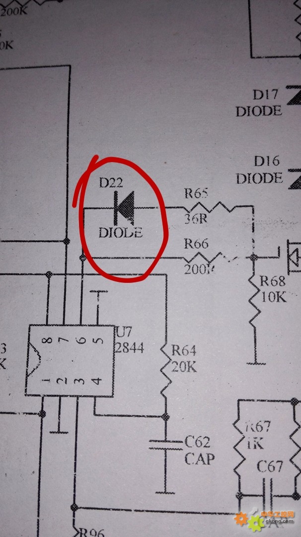

图中二极管的作用不明白,请教一下各位师傅。

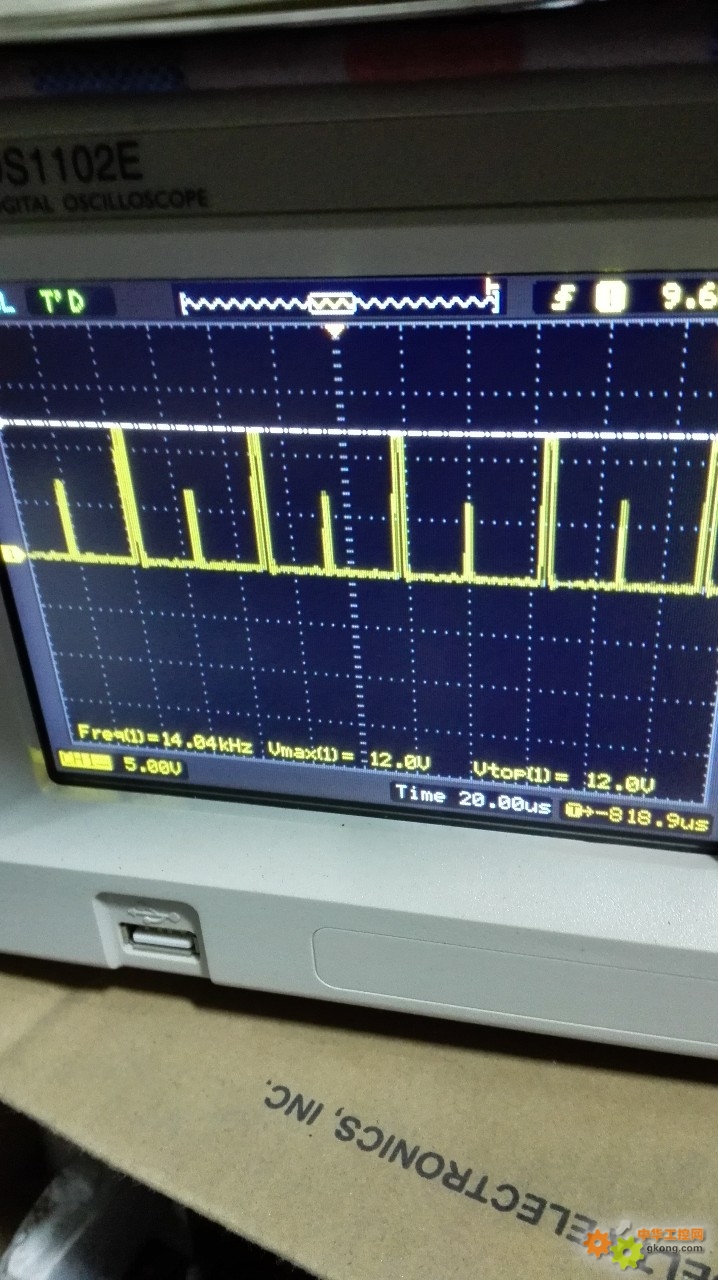

波形图片是在k2225的g极测到的。

电流抽取加速截止,不知道是不是这样的。我们以前师傅讲过这个好像。

加速截止,使开关管正常关断,降低MOS的关断损耗,因MOS管有结电容的存在

类似图腾功能

主要是消除米勒平台
