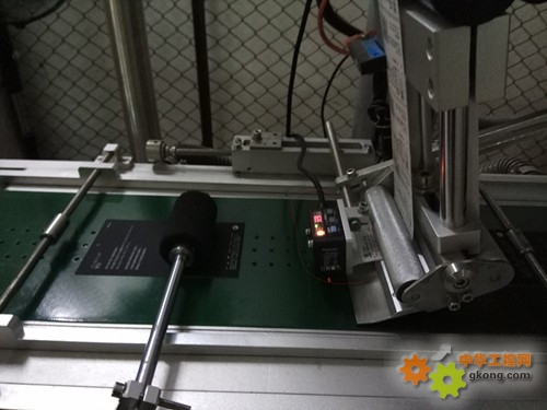

对纯绿色的传输带检测 为ON,对传输带上的纸卡任何颜色均为OF.
原用松下 LX 101 只能对单一色进行区分 产品局限性

不明白要求,颜色 转为 模拟量?怎转法?模拟量定为0至10V,
那么黑色对应10V,红色对应9V,绿色对应0V,,,所以不合实际的。
不现实的事物,因此市场上是没有的。
就算有,那可是专业又专业,特定又特定,价钱就是一个高字。
你想在传送带上有所区别,不如加多一个传感器,设传感器输出ON为1,OFF为0.
那么两个传感器检测到11,10,01,00时,就可区分不同了。
就可识别为传送带的不同位置了。

色标传感器肯定管用,欧姆龙,西克都有,但只知道有开关量输出的,模拟量楼主咨询吧。

色标传感器都是开关量,没有模拟量一说。
对纯绿色的传输带检测为ON,对传输带上的纸卡任何颜色均为OFF,颜色识别而已,并不难。

我们这用的都是基恩士的CZ-V1

人家要找的是分别颜色的那种传感器,不同颜色变送出不同信号,光区分皮带和纸ON OFF太单一
