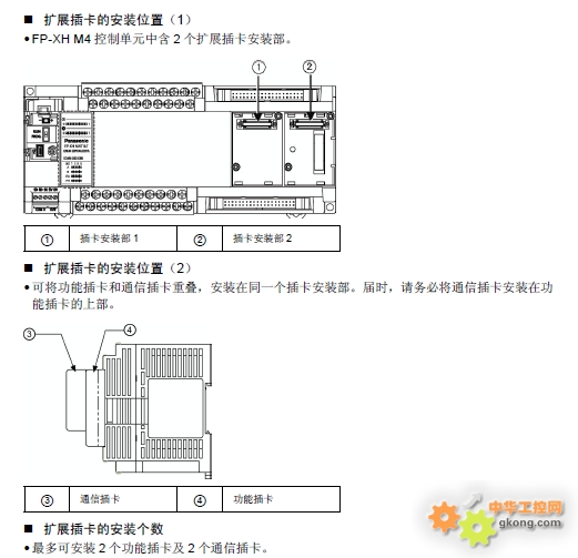

以下是引用ZCMY在2017/2/16 9:31:12的发言:
以下是引用guanyumou在2017/2/15 20:29:50的发言:
从成本上考虑加两个测量温度的功能插件便宜一些!
呵呵;只有第一个扩展口可以搞二层的,后面那个口只能是一层,而AFPX-TC2一个扩展只有二路的,所以此方案不通;
我记得是可以的!即便FPXH30点及以上可以扩展两个功能插件,然后两个功能插件上还是可以安装两个通信插件(比如COM6)!您是不是记错了?!

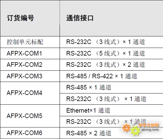

距离很近,挨着的,上位机就在设备旁边放着的哦com1不是一个232一个485吗?

以下是引用zhyi0214在2017/2/17 8:29:16的发言:
以下是引用guanyumou在2017/2/16 20:05:36的发言:
以下是引用zhyi0214在2017/2/16 16:54:23的发言:
以下是引用ZCMY在2017/2/15 13:24:04的发言:
使用AFPX-EFP0扩展适配器,后面一个FP0-TC4模块就够了;
代理商给的方案
FPXH-C60T  1个
FPX-COM1   1个
FPX-COM2   1个
FPX-EFP0   1个
FP0R-TC4   1个
干嘛给出的方案,通信插件都是RS232口哦!万一你距离稍远岂不是不方便了?!代理商的话也不能全听!
代理商给的方案
FPXH-C60T  1个
FPX-COM1   1个
FPX-COM2   1个
FPX-EFP0   1个
FP0R-TC4   1个
这种问题看看手册就能明白!拜托!
