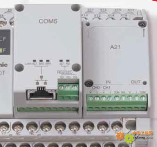

可以安装功能插件,然后通信插件可以安装在功能插件的上面!
如果通过功能插件扩展的通道还不够,还可以通过右侧加一个FP0适配器,就可以扩展FP0温度模块了:

如图:通信插件可以插到功能插件的上面哦!
