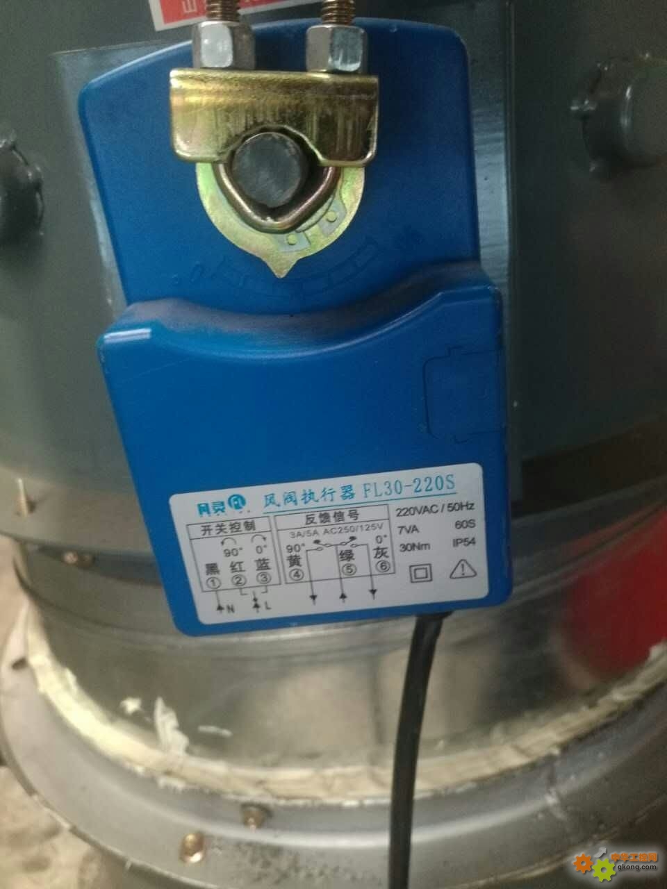

请问下风阀的反馈信号输入PLC,是不是只需要接一组就可以了,比如图中的4和5端子。

反馈PLC 为4--20ma,正负接好
没有看到你的图

反馈肯定就一组了,应该还有一组输入信号的

调节阀要接开度信号反馈,开关阀要接开到位、关到位、阀门故障(有的是阀门控制箱里面的热继电器辅助点)反馈。

接一组但接入时要区分是有源和无源以免把通道搞坏

不好意思,图片一直上传失败,就是这种风阀执行器。是不是直接90度或者0度一组无源反馈点就可以了。

实际上你的90度0度信号,就是开到位与关到位的信号,这就要看你的需要了,如果你认为两个都重要,那就两个都要,如果你认为开重要,那你就仅仅用一组开的反馈。
