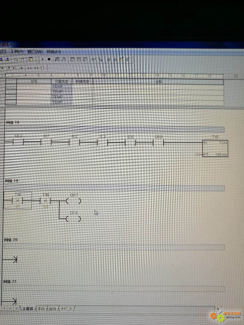

大家帮我看看这两步程序是什么意思,谢谢啦

连续工作时间在20秒-100秒之间,Q0.7和Q1.6导通

在20秒-100秒之间,Q0.7和Q1.6输出 。

前面所有的条件满足开始计时,计时在2S-10S之间Q0.7和Q1.6输出

网络1的条件成立后的第2秒到第10秒这段时间内,Q0.7和Q1.6输出

时基100ms,乘20或者100自已算

没用过西门子的,不知道那个定时器的触发是多少秒的,应该看下手册才知道
