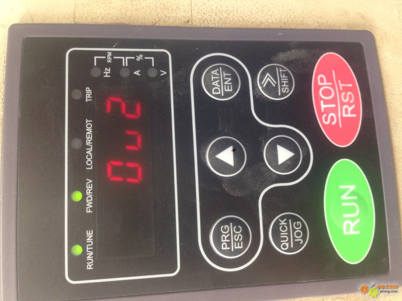

鼓风机22KW 昨天晚上跳停两次 查前故障显示为ov2 复位后继续使用,没有处理。还有一个问题就是显示屏有跳动的现象,往各位师傅讨论 讨论再发生时该怎么处理

哦?这个故障很明确呀,就是减速时,直流母线电压超过动作阈值了。延长减速时间。或者激活直流母线电压控制器(如果有这个功能的话)。

显示屏有跳动的现象,可能开关电源有问题,看显示的母线电压多少?
