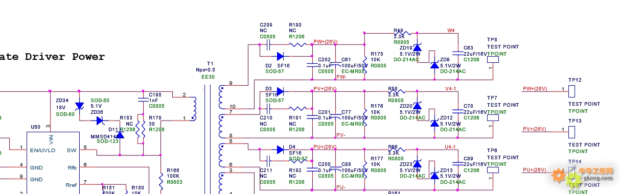

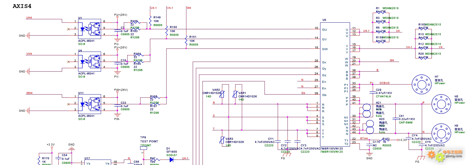

请问一下W4,U4-1,V4-1是驱动信号吗?然后UH4,VH4,WH4是上臂信号吗?能否大概讲解一下这几个信号吗?感谢

还有请问上臂信号是PWM脉冲吗?驱动信号又是怎么样的波形呢?方波吗?

我觉得楼主自己用示波器去测更能印象深。好好把基础打好就不会每次都要问了
