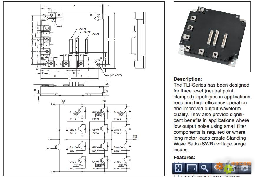

三菱模块cm40ye13-12h 这个模块的内部电路图,哪位老师有啊,或者有查模块好的网址提供一下就更好了,如果哪位老师有耐心教教我怎么测试那就太感谢了

回复 #1楼 xquan
谢谢您的帮助,您怎么搜到的,我怎么没有搜到呢
