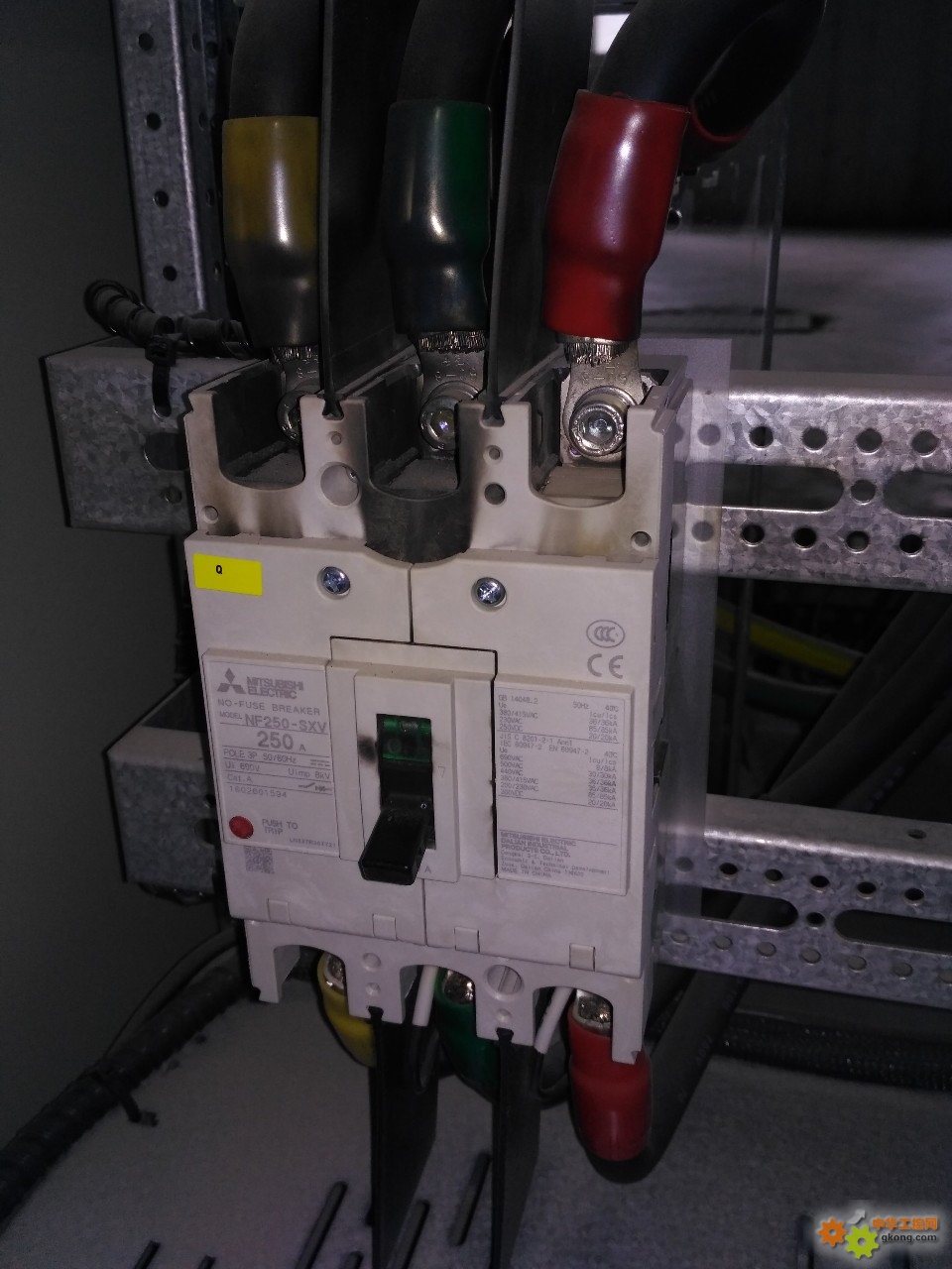

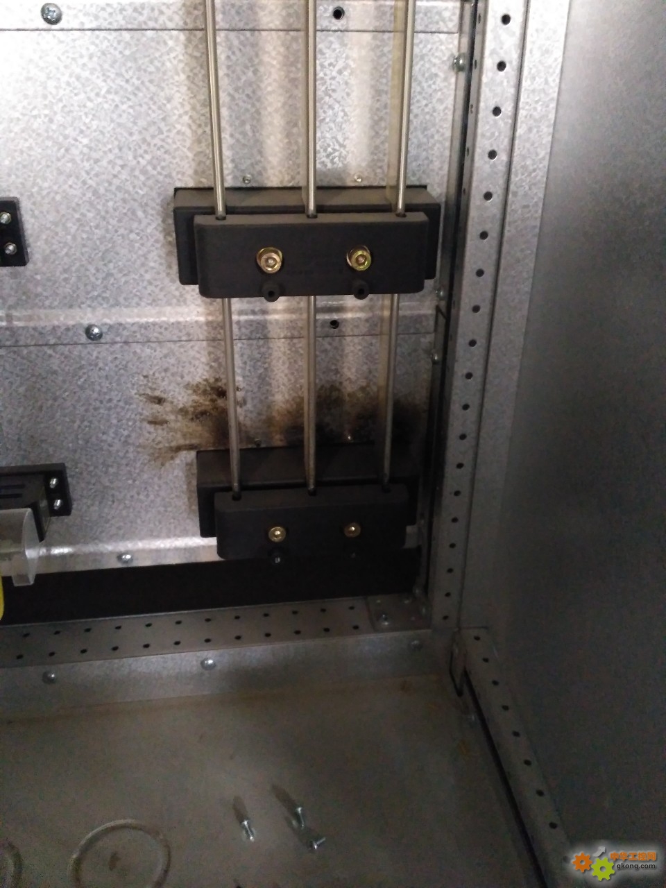

在停机检修时安排对低压柜进行检修,在对一个刚技改完成新增加的低压柜进行吹灰时发生了“放炮”故障,具体的短路东西没找到,估计是安装接线时一小段短线落入柜后未清理,清灰时吹灰机将短线吹入母排导致短路
短路部位
母排的隔离护板
短路分闸的空气开关
发生故障后对放电部位用酒精进行了擦洗避免放电胶木碳化,对拉弧严重的空气开关进行了更换
