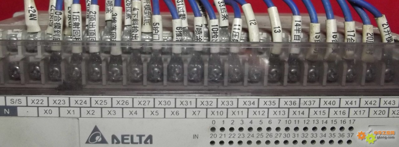

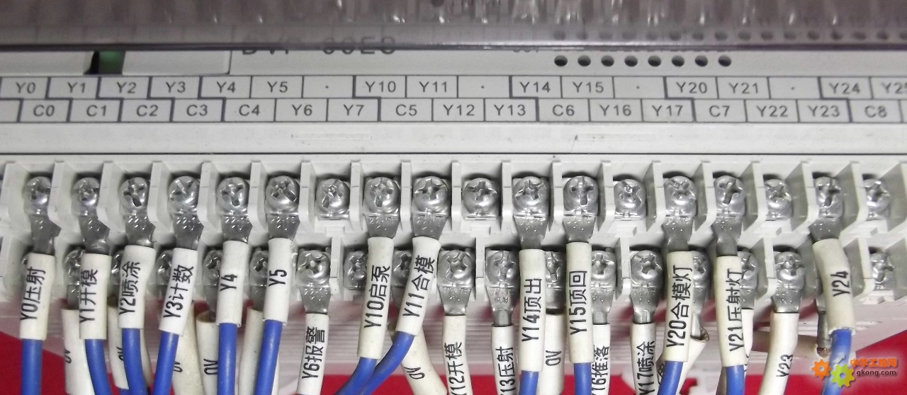

直接把接线端子对应的项目直接打在号码管上,真的不多;
出现故障时排查或维护方便多了,不用找设备的图纸了;
[此贴子已经被jint于2017/2/13 9:27:01编辑过]

对!
这样是很方便!省事!

这个真的很不错啊,简单的故障,插线一目了然。

线号就是plc地址,同时有注释,方便。赞。

这种方式很方便调试及售后,但制作这号码管也要花不少时间,一般都让机器自动排序打印的,以后可以借鉴这种方式。

碰到的大多都是按PLC上印的X0 COM Y0 C0。。。。。。这样的,拆下后可以按线号码管上的字符找到对应的端子;

就是制作的时候比较麻烦,虽然累点没事,

我也是按照PLC地址来排线号的,只是号码管机器貌似只能打数字或字母哎

可能有时号码管太长了。

之前一台机床在断路器下端打上了字,开关电源,PLC电源,照明灯。PLC上面没有打上。
