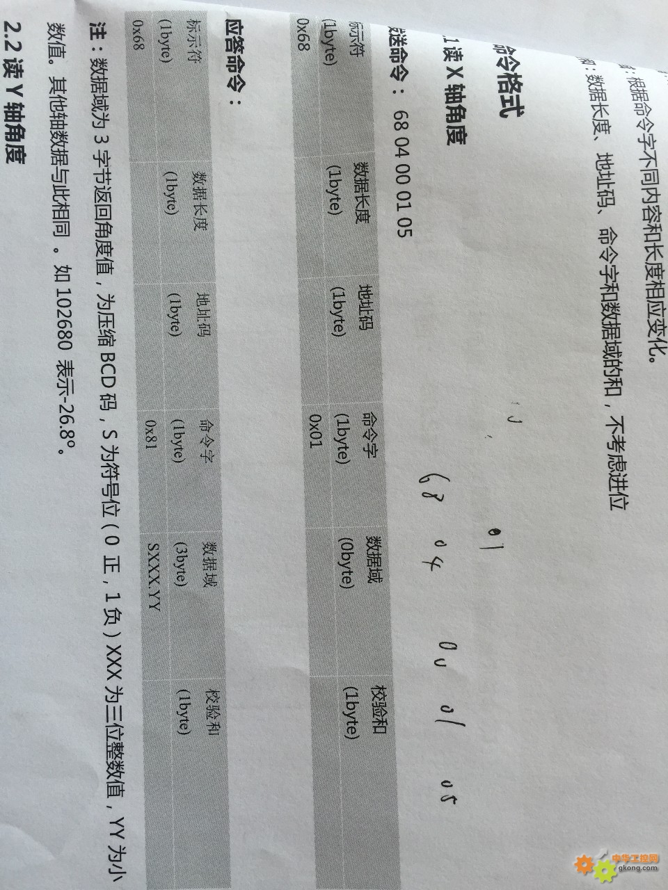

楼主用的是micro820,通过串口要跟传感器做mdbus rtu通讯,但发送的报文是非标准的,看了下帮助里面试了下,发现回码看不见了,有哪位大神尝试过这方面的modbus自定义通讯吗

既然是MODBUS RTU,怎么又是非标准的呢?报文 贴出来!

回复 #1楼 guanyumou
这是和传感器通讯的格式

以下是引用onsheet在2017/2/10 12:56:58的发言:
这是和传感器通讯的格式
这不是你说的“不是标准MODBUS”,压根就不是MODBUS吧!

你这个不是标准MODBUS,查一下资料看看有没有自由口通讯吧,用自由口发送
