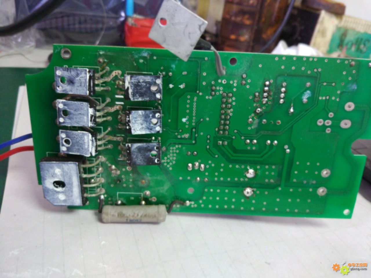

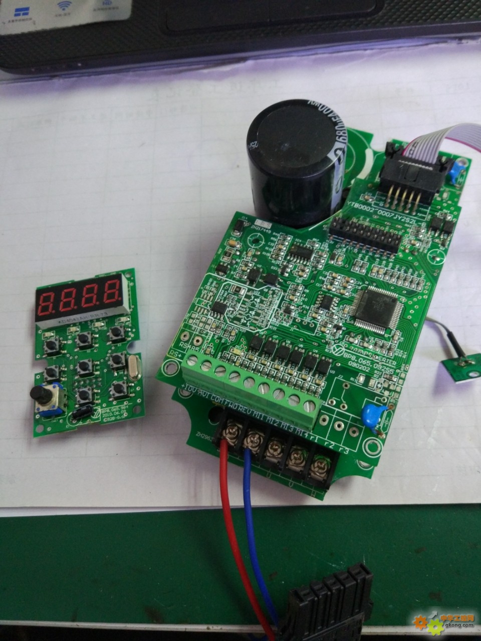

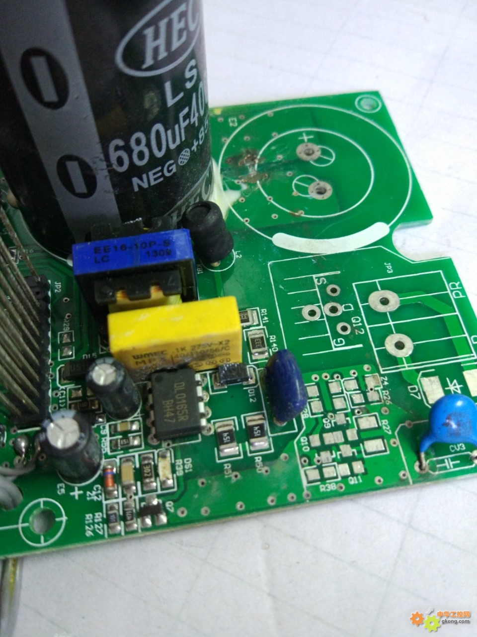

到手时没显示了,水泥电阻烧了,电源管理ic烧了,检查6路IGBT没有问题,桥也没问题,更换配件后,面板旋转变阻器不灵敏了,手上没有这个配件,改为按钮调频,试机OK
