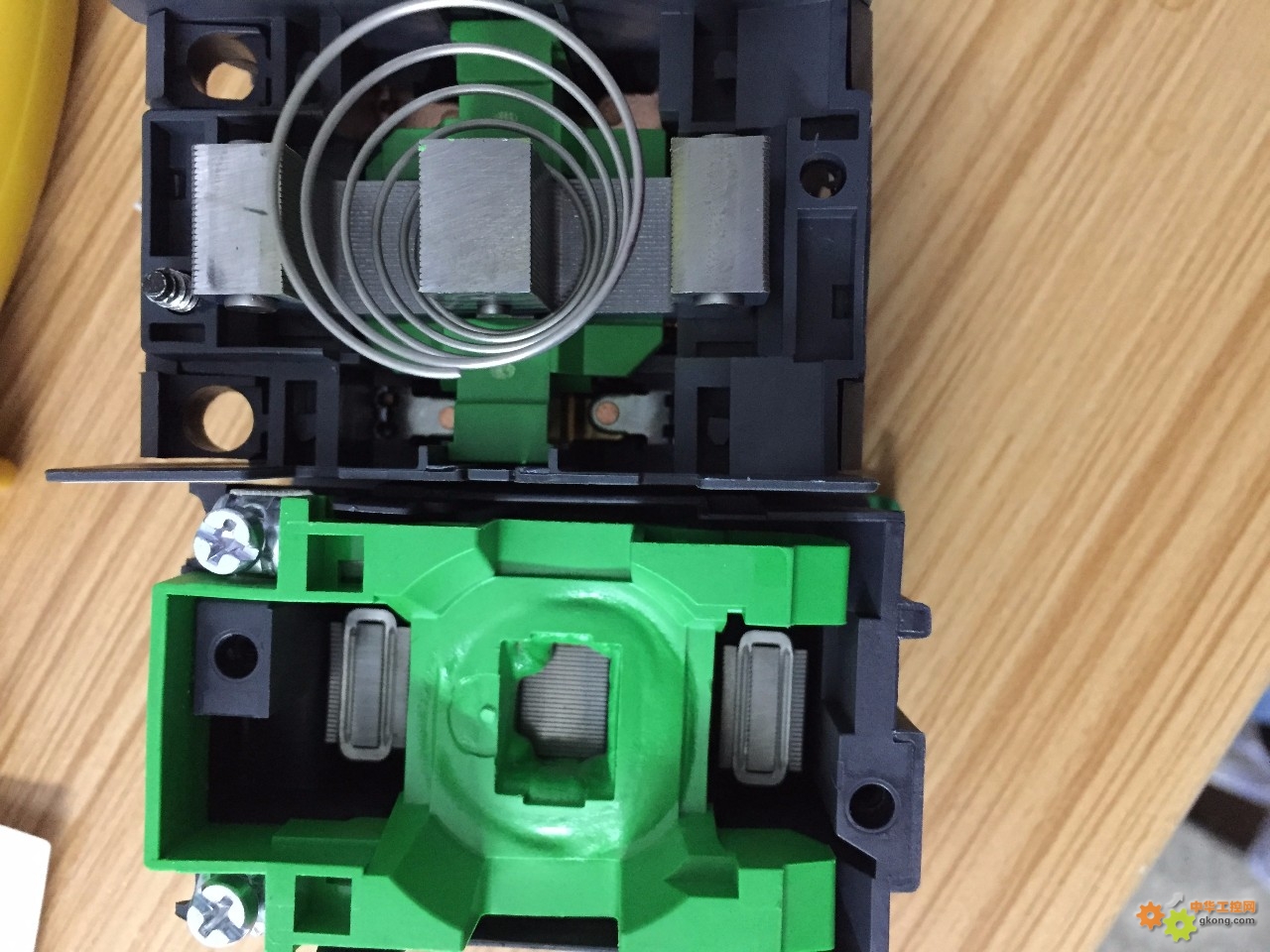

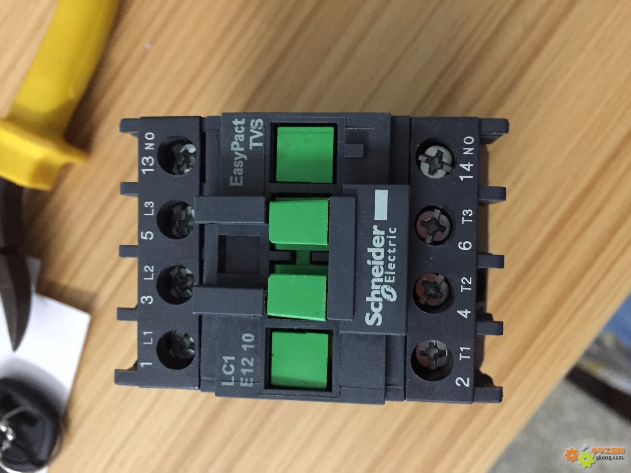

一台烤箱按下启动按钮无法启动,检查发现交流接触器无法吸合,手动按一下无法按下去,拆开一看,原来里面已经融化变形了。看来水货还是害人

检查一下线圈的供电电压,检查一下使用的环境温度,有时候正品也经不住极端恶劣的使用环境的折磨的。

材料、做工、印刷都好粗糙。

线圈电压215-230v,环境还算可以了

材料、做工、印刷都好粗糙。
是滴喽,仿制也要认真点嘛

模具也太粗糙了,即使正品的低档货也不会这样吧!

会不会是长时间吸合又吸合不良发热引起

光看外表也不好说啊

LC1E的本来就是经济型,跟国产的差不多

图便宜买这些不如买国产的正泰、德力西啥的。
