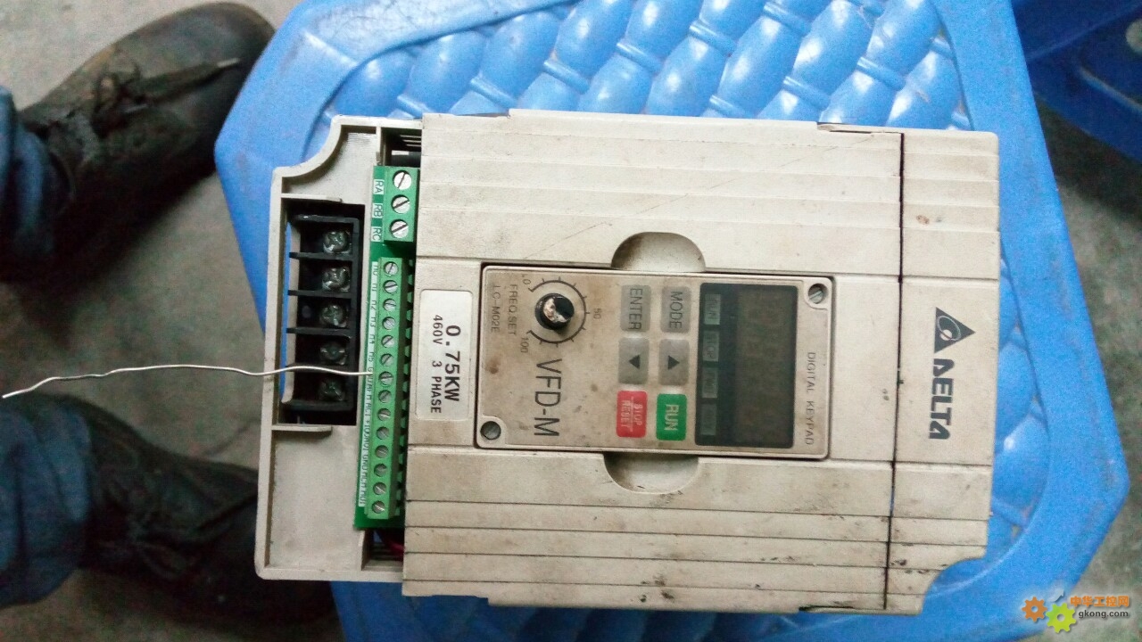

一台达VFD一M型变频器能输出工作,唯独按面^v上下翻动按键无作用。调不了叁数,换面板盒无效,换CPu板可以。会是Cpu内部功能坏了吗?还是软件或外围硬件呢?请教各位老师们,谢了!

如图所示台达

MODE键30秒按住

解锁

haoI1974:试过按住MODE键30秒,无效啊?请赐教,谢谢。

已OK,是接住NETER键30秒。感谢大家。

原来是锁住了,还以为是硬件坏了
